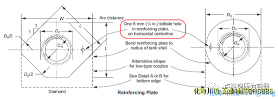

立式圆筒储罐(API650的5.7.2.10及GB50341之10.1.6)中规定开孔补强圈上检漏孔(或称信号孔,telltale hole)设于水平中心线上,如下图示,这与JB/T4736第5.6条要求“螺孔放置在壳体的最低位置”不同。why?
首先,无论是储罐还是压力容器,补强圈上的这个小孔作用有三:
一、通入一定压力的压缩空气,检查焊接接头的质量。
二、焊接时可以起到排气作用,排出补强圈与壳体之间间隙中的空气。
三、设备使用期间,如果被补强圈覆盖的焊缝出现泄漏,可以起到警示作用,所以检漏孔也称信号孔。
如果小孔需要接压缩空气管嘴,需要攻螺纹。而像支座垫板或管道预焊件上的小孔,如果只用于排气或泄漏警示,光孔即可。
有观点认为,API650或GB50341将检漏孔置于水平中心线上,而不是放在纵轴线上,是考虑到周向应力大于轴向应力,减小检漏孔对补强圈强度的削弱作用。
这种观点是值得商榷的,因为尺寸上检漏孔远小于补强圈;再者,检漏孔通常靠近补强圈的外缘,因开孔产生的局部应力到这个地方已经衰减得差不多了,所以,检漏孔对补强效果的影响非常有限。
日本的标准规定,检漏孔应置于和轴线成45度角的地方,这似乎倒是能兼顾泄漏警示和减小开小孔对补强圈强度的削弱。 图片_20211208081959.png

立式圆筒,补强圈检漏孔开在接管中心水平线位置,我想大概是有这几个原因:
1、接管补强圈的受力和壳体受力一样,轴向应力是环向应力的一半,开在水平位置对开孔补强削弱比较小;
2、较大的立式罐大部分是卧着做耐压试验的,所以,做液压试验时检漏孔可以位于最低点位置,更方便查看接管与壳体的焊缝是否有漏;
对于这两点,我的观点是,如果补强面积有较大富裕,也可不用放水平位置;如果罐子较小,就是立着做耐压试验,也可放在轴线方向的低点位置;
这种细节的东西其实对罐子整体设计来讲影响不算太大,需要设计者综合考虑。不能生搬硬套标准。

zjq1962 发表于 2021-12-9 08:23
制造标准如果没有规定信号孔的位置就按补强圈标准,放在安装位置的最低处。
如果制造标准有要求,并与补强 ...
个人感觉应该放在最低处,有泄漏可以更快发现

海川讲师  |  头衔:  TA未设置
如果制造标准有要求,并与补强圈标准不一致,就按制造标准规定。
