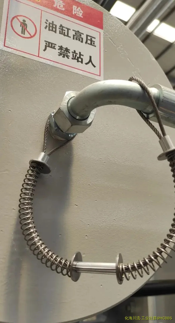

设备液压管子出口上挂了一个油丝绳,不知道是干嘛用的?

防止高压管脱落伤人

高压射流的高压软管连接处,也需要这个东西,叫做‘柔性扣“。进行射流作业时,必须要检查的内容。

安全考虑,主要防止高压油管脱落伤人

安全防范措施,防止接头松动脱落后软管产生鞭打伤害

安全防护用的,防止接头脱扣;更安全的还要胶管加护套,防止高压穿刺。
