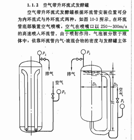

image.png 有关气升环流设计,截图是化工工艺手册P386页内容,手册中气体流速给的值是250-300m/s,有这么大吗

使用压缩空气、小直径喷嘴,喷嘴内的流速有可能这么高

只看原理解释就是了,相关数据只做参考而已。
