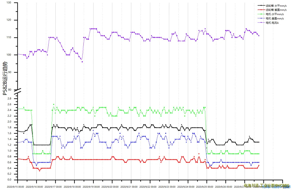

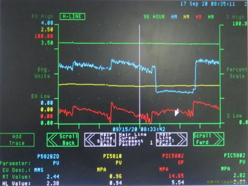

[求助] 高速离心泵振动突然下降和上升
2.3K |17
简介--高速泵在入口付料罐切换过程中,振动出现突然的下降和上升,可能原因是什么?-登录查看全文

简介--物料的温度、密度是不是有较大的变化呢?-登录查看全文
发表于 2020-9-20 10:32:28
CHANGBAISHI + 10 同意你的观点
简介--建议把其它的工艺因素都调出来看看,综合评判。不能只单一的看这个趋势线来评判原因。-登录查看全文
发表于 2020-9-20 15:53:16
liaifeng + 5 积极参与
4
老五套VIP会员 VIP会员 | 只看该作者       最后访问IP浙江省
简介--本帖最后由 老五套 于 2020-9-20 17:23 编辑 楼主真是惜字如金,假设PIC5802是高速泵最小流量返回控制阀: 1.原料罐切换前,返回控制阀开度接近全关,反映出高速泵提量困难,联系换罐。 2.换罐后,压头增加,流量 ...-登录查看全文
发表于 2020-9-20 16:42:04

简介--我自己做的一些分析,感觉没有分析到点上。-登录查看全文
发表于 2020-9-21 10:22:43

简介--看了你的后续材料,你的问题假如还未解决,建议你调研付罐区泵现场。-登录查看全文
发表于 2020-9-21 11:48:13
9-25又发生一次突降,到目前为止一直维持在低振动值运行  详情 回复 发表于 2020-9-28 15:49
好的,谢谢。我到现场再仔细找找原因。  详情 回复 发表于 2020-9-21 14:07

简介--入口付料罐切换过程中,短时间出现入口量减少导致入口抽空引起的振动波动-登录查看全文

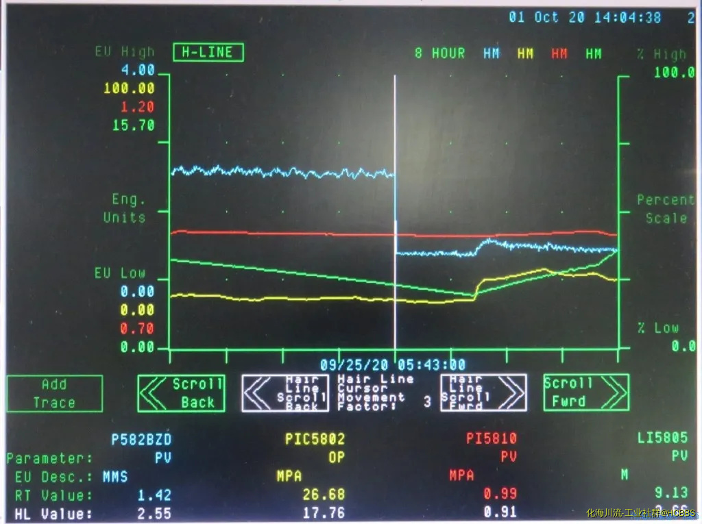

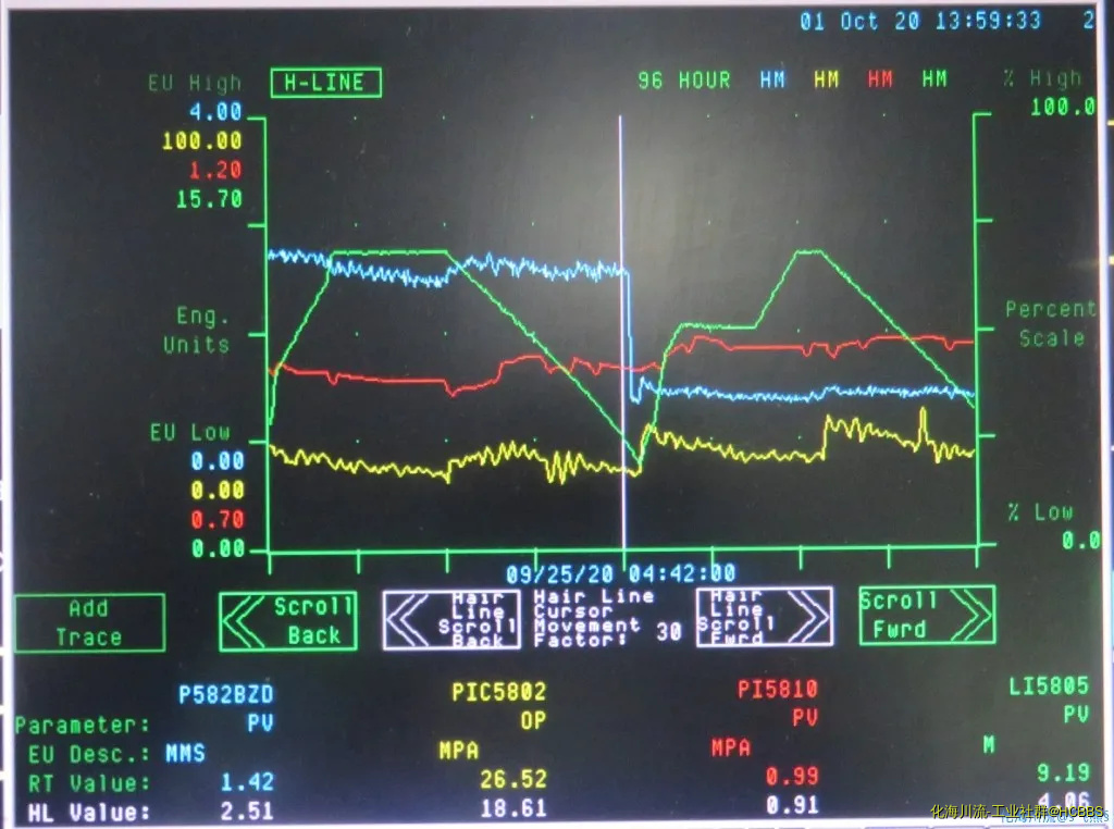

简介--提供的信息也的确有限 1、9月15,10点左右到11点的时候,回流阀开度已出现了一次几乎全关的状态,这和以前切换是不一样的,要关注,泵的异常切换之前已有所体现 2、排查的方向,一是后部工艺还有没有阀门控制干预, ...-登录查看全文

简介--老五套 发表于 2020-9-21 11:48 看了你的后续材料,你的问题假如还未解决,建议你调研付罐区泵现场。 9-25又发生一次突降,到目前为止一直维持在低振动值运行 ...-登录查看全文

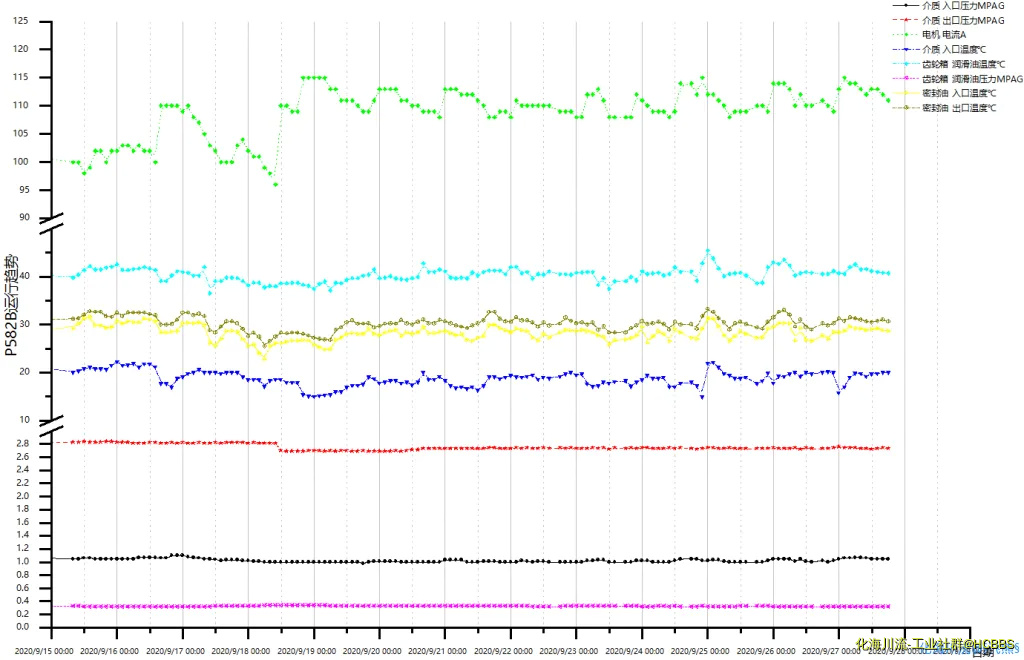

简介--本帖最后由 mm280054599 于 2020-9-28 20:45 编辑 另可以检查齿轮箱油位、安装地脚螺栓松紧、进出口管道固定情况;联动部分中心线在冷态时是重合一致的,但运行一段时间后由于转子支点,基础等变形,中心线又被破 ...-登录查看全文

简介--本帖最后由 老五套 于 2020-9-29 07:08 编辑 罐区直付装置泵一般会设置返回控制,原料罐切换以后,罐区不同的操作人员可能会有不同的操作设定情形,假如装置不设缓冲罐,这种对P582入口压力改变是可观的存在的。 ...-登录查看全文

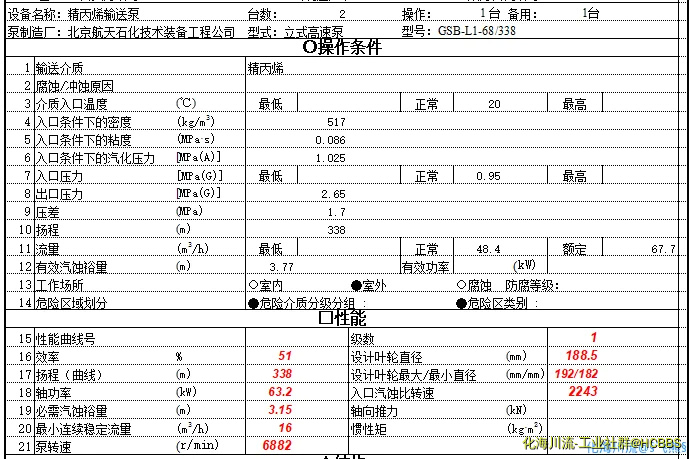

简介--老五套 发表于 2020-9-28 22:56 罐区直付装置泵一般会设置返回控制,原料罐切换以后,罐区不同的操作人员可能会有不同的操作设定情形,假如 ... 入口没有控制,出口有个压力控制 操作上和原先没有什么差别 会不会是 ...-登录查看全文
发表于 2020-9-29 09:43:52
精丙烯输送.pdf

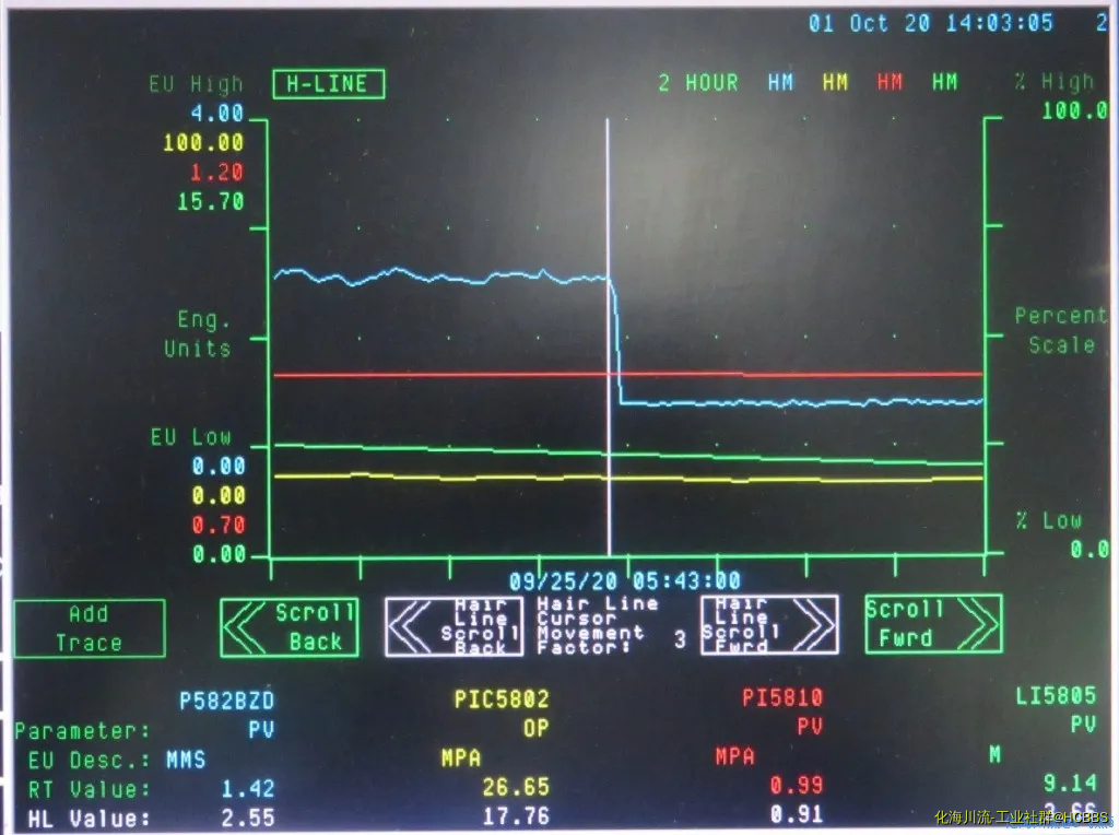

简介--本帖最后由 老五套 于 2020-9-30 18:45 编辑 9.25日的振动阶越同时伴随p582的入口介质温度是升高的,提示入口流量波动。所以我还是保持自己的观点:建议PIC5802略提高设定,以便保持返回控制阀低开度(10%-15%) ...-登录查看全文

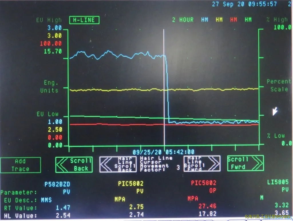

简介--本帖最后由 §飞熊§ 于 2020-10-1 14:25 编辑 老五套 发表于 2020-9-30 18:17 9.25日的振动阶越同时伴随p582的入口介质温度是升高的,提示入口流量波动。所以我还是保持自己的观点:建议 ... 我把PIC5802的OP值、 ...-登录查看全文

简介--本帖最后由 老五套 于 2020-10-6 11:59 编辑 如果PI5810是入口压力,如果备用泵同样,设法提入口压力1.0Mpa以上。过滤器、备泵状态、诱导轮......-登录查看全文
