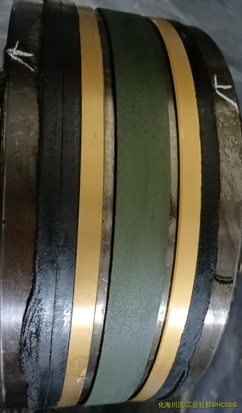

往复式泵活塞,会不会渗漏。

这个看片子很难判断,要以实际使用工作是否正常判断。
如果是有止回阀的,最好要从止回阀查找原因。这个活塞漏可能性不大。
供参考。

工艺操作问题?设备问题?

应该是油内有异物磨损

活塞环与活塞侧面间隙控制不好会造成渗漏的

任何往复机的活塞环都是存在泄漏的

从图片看应该会泄露
