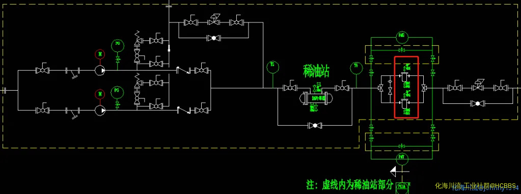

[讨论] 压缩机油站,油泵入口有Y型过滤器,为啥还要设置红框中的双联篮式过滤器?

你明显才是不懂瞎回答,题主的问题是前面已经已经一个Y型过滤器,为什么还用篮式过滤器,

都不懂瞎回答。这个明显是一开一备,保证不停车。
发表于 2022-4-8 10:40:28
Y型过滤器有可能管泵的,红框中的过滤器是管压缩机的。要看过滤器的参数。

压缩机润滑油的精度要求的需要

多级过滤,保护高精度过滤器

Y型过滤器是初滤,双联篮式过滤器是精滤,相当于三级过滤,通常大的油站润滑油从油桶到油站只有一级过滤或不进行过滤。

分级过滤呗,两种过滤器的过滤精度不一样!

油站泵是螺杆泵
