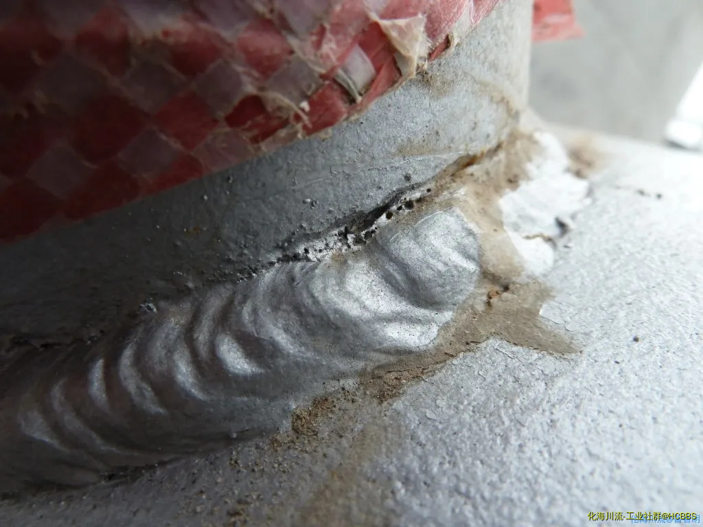

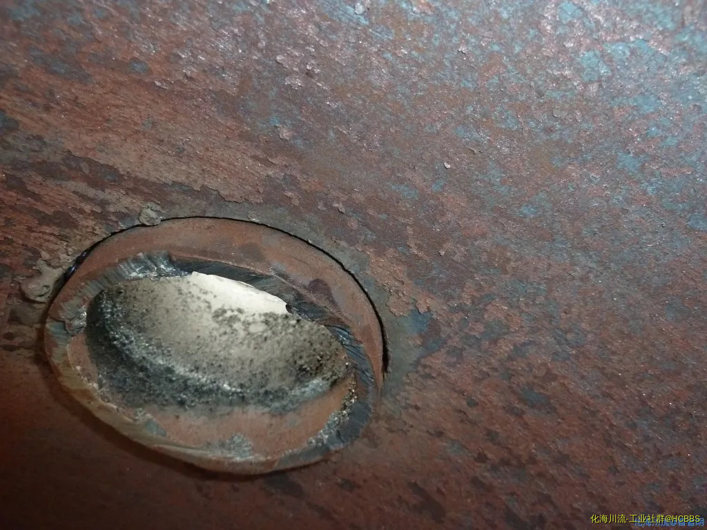

想简单了,以为很简单的地面火炬设备,没安排人做FAT,结果厂家发到现场的是外部这样(图一),内部那样(图二)。

这不是水平问题吧(=_=) 这根本就没完工啊

智者明 发表于 2020-7-25 12:04
你说是退回去还是等火炬厂家来人整改?唉,耽误进度。
写一份设备验收说明,附照片,以企业信函(盖企业印章)的形式发与对方,并存档。
另外,从设备原理上分析一下这种工艺是否对设备使用有影响。供参考。
发表于 2020-7-25 12:04:36
写一份设备验收说明,附照片,以企业信函(盖企业印章)的形式发与对方,并存档。 另外,从设备原理上分析一下这种工艺是否对设备使用有影响。供参考。  详情 回复 发表于 2020-7-25 15:06
