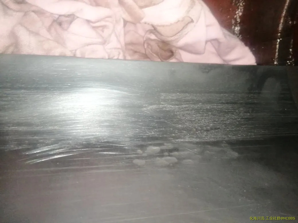

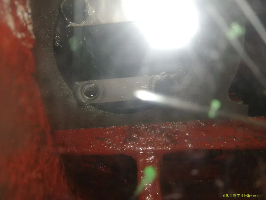

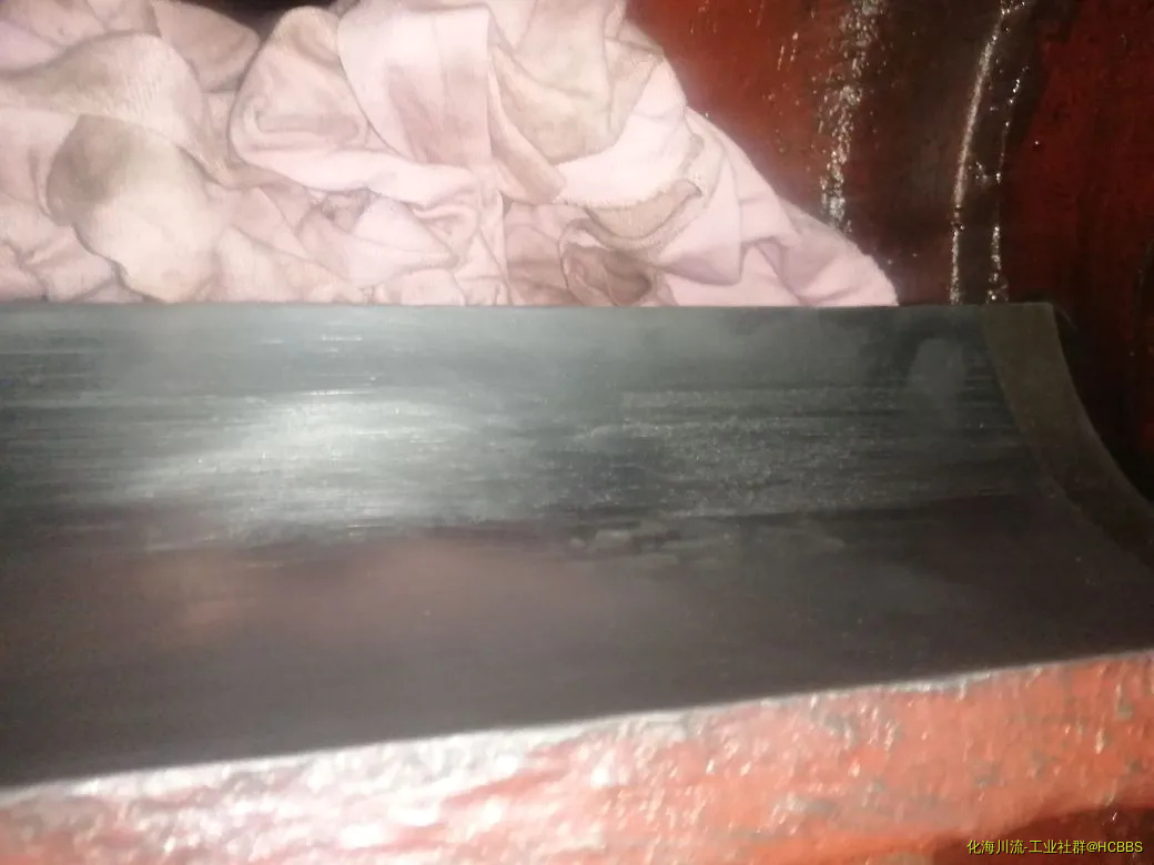

换了曲轴轴承,装机满负荷运行144小时停车检查一切正常,后继续开车运行至175小时通过观测口发现机油有铁屑,停车检查十字头和滑板都拉毛了,故障原因分析首先是对中问题,拉钢丝测下来差不多,可惜没红外对中仪,没量具塞尺十字头间隙不明,今天又换了活塞环导向环填料,请教各位老师海友砂纸打磨下这滑板还能用吗?

用那种抛光的砂纸,抹上油

运行几天停车检查滑板没事,十字头销挡板螺丝断了一个,老天眷顾还好及时发现,但愿是螺丝疲劳。

1.滑道与十字头配合间隙合适,用红丹粉测量接触面积大于70%就可以用,达不到就研磨2.得找下原因 气缸是否有拉伤,气缸的椭圆度,活塞杆的跳动,十字头滑道与汽缸的同轴度是否在标准范围之内 3.个人疑问 按理要磨损也是十字头滑履先磨损。难道巴氏合金都磨没了 最好上图
气缸镜面,缸内数据没百分表不知道,感觉活塞有晃量大刚换了导向环活塞环填料打磨下试试啥情况吧。这个L型空压机十字头和滑板都没有合金层,直接铁接触。

唉,,,,这都是企业为了自己培养检修力量所付出的代价啊<br />设备能安装到这个地步,这个真的不是能在网上就可以解决了的问题了。<br />检修这类设备连最起码的“塞规”都没有,,,,别玩啦,再玩就废啦。<br />建议赶紧的更换这个瓦件吧。
不是企业为了培养维修力量。。。,上市公司大蛋糕谁都想吃一口,配件价高质差,单到货不到是常态,才5月年度预算早花干了,换不是那么简单的,要解决即不换配件还能将就转的问题,我太难了。
