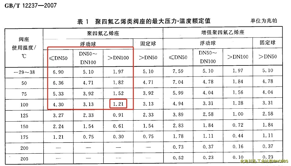

项目设计压力1.3MPa  设计温度90℃
从DN125开始使用固定球阀   Q47 Q347 哪种比较应用广泛  从哪些方面考虑的

DN125,公称压力1.6MPa,温度不特殊,就考虑用浮动球结构,满足使用。

固定球阀小口径的厂家做不了,才考虑用的浮动球阀

选浮动球就可以了,DN125不用加涡轮

主要就是扭矩问题,一般来说高压球阀超过DN100应使用Q347涡轮传动,相比较手柄会省力很多

DN150以上考虑347的,主要考虑开关力度,大口径使用涡轮传动的开关轻松,小口径可以使用手柄传动。最好都用347的

我见过的大多是浮动的。固定极少。

氟塑料密封面
