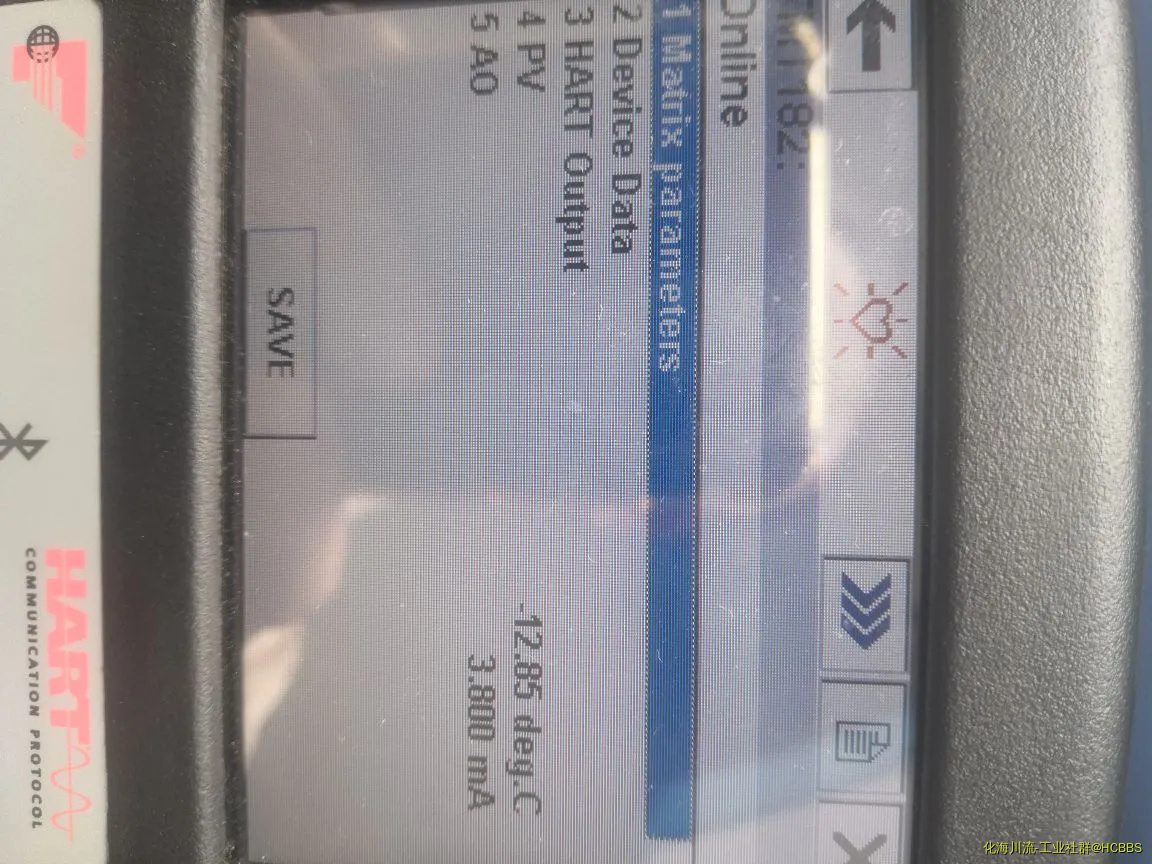

k型热电偶温变0到500量程,加到100度,电流多少。但PV值显示-27左右。

100 度对应的电流应该是 4+16*(100+室温(温度补偿处的温度大约20度的话))/500=7.8ma
很多变送器设置的最低电流就是3.8ma。低于这个值就报警了。
你这个可能有几种情况,你判断下
1.热电偶有没有问题,100度的话  拆下补偿导线 测测热电偶的电势
2、温变是不是出问题了?
3、安全栅是不是有问题?和其他的温度的安全栅交换下看看。4、接反补偿导线
发表于 2019-8-25 22:15:59
热电偶接线反了吧?初步判断是接线不对。
