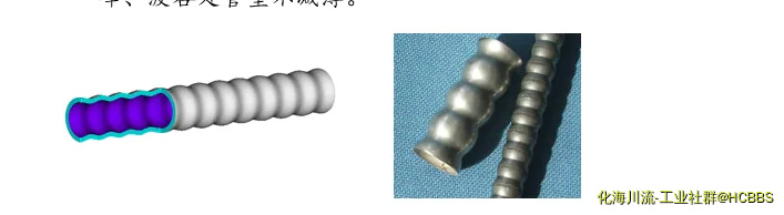

XuRuiBiaoVIP会员 VIP会员 | 显示全部楼层       最后访问IP江苏省
使用波纹管。
波纹管可以提高管、壳程的传热系数。使管内传热系数**增强,同时波纹管还能起到延缓结垢的作用。
发表于 2019-7-31 11:12:22
jfnlmmolVIP会员 VIP会员 | 显示全部楼层       最后访问IP山东省
波节管换热器
发表于 2019-7-30 15:38:56
