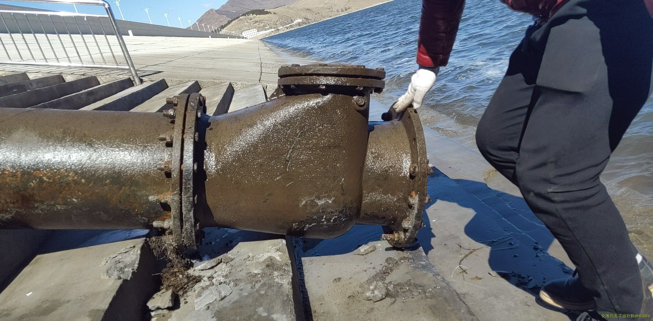

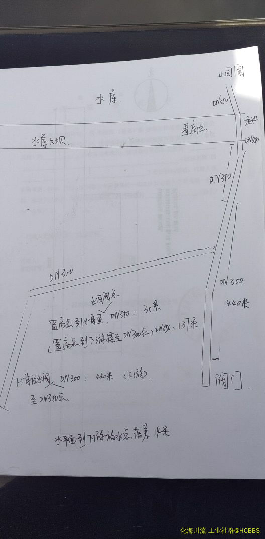

灌满水以后,打开阀门就一个小时以后,水流量明显变小,有专业的求指点18804760688

楼主,首先放水一个小时后,水库的水位是否还是满状态,如果有明显水位差,那由于水位变化,下游的出水量变小是正常的。
如果没有明显变化,那就可能是阀门的选型出现了阻塞流。需要调整阀门选型了。

我怀疑的是管道的密封性,如果空气从注水口或者其他缝隙进入管道,就会慢慢破坏虹吸,导致水量慢慢变小。

阀门开度大小的流量对应一定的水位高度差,可能阀门开太大漏气了,液位压差降低了。

水库的水平面很大,下游也在浇地,水位下降是存在的,用的就是普通的逆止阀

我们也试过了,把阀门打开三分之一,可是还会断流

止回阀是靠介质的压力来启闭的,流量变小说明介质的压力变小,阀瓣会缓慢关闭。
