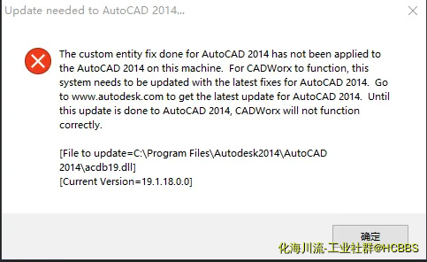

[求助] 安装cadworx后出现这个
5.5K |12
night_watchmanVIP会员 VIP会员 | 显示全部楼层 |阅读模式       最后访问IP江苏省
目前还不知道这个不正确安装会有什么影响。
系统是Win10、cad2014、 Cadworx 2015, 这个问题怎么解决啊?

这个怎么解决的,还有就是怎么进入单线出图页面。困扰好久了,盼复。谢谢!

update autocad

楼主,我也出现了同样的问题,充装了好多遍都不行,快崩溃了!!能够告知具体怎么解决的吗?先行谢过

问题解决了,

卸了两个软件后,安装了CAD2013,就没有这个问题了

没有破解成功

文件丢失了吧

最好卸了重装

文件需要更新,缺少了后面那个文件
