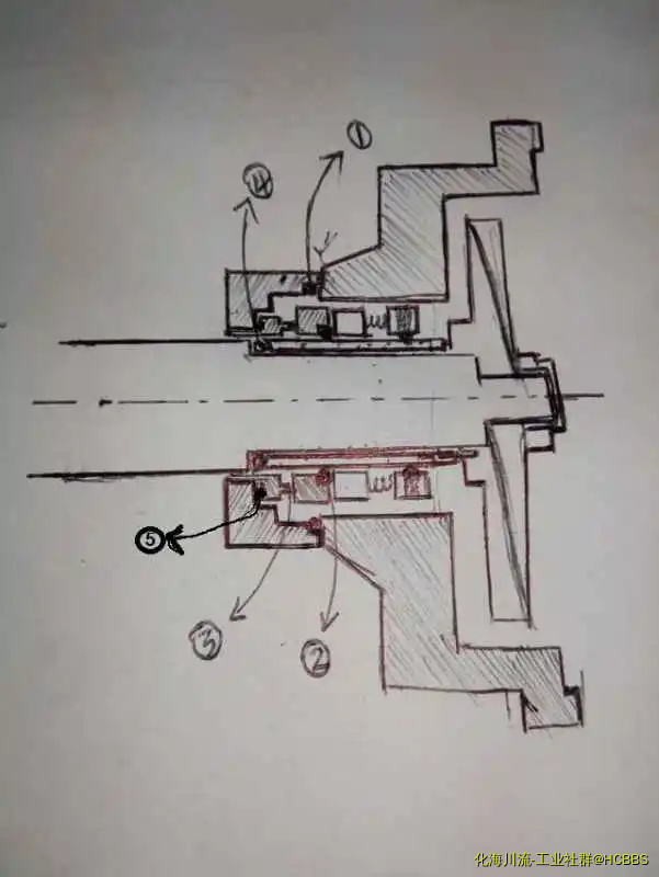

原装日本机械密封(单端面小弹簧非集装机封),使用了6年以后开始泄漏,由于没有原装备件,拆下机封交给国内机封厂家进行仿制制作,不是贬低谁,国产的东西,质量一向不敢恭维,之前也做过不少零件,几乎没有一次让人完全满意的,都是改了又改凑合用,这次也没抱多大的希望。喏!就下面的机封零件。

明白人一看就知道这是很简单的单端面机封。简单的结构图我画了一下,草图画的不好,凑合看。
机封草图
机封最基本的5个密封点,如图所示,3是动静环端面密封,1,2,4,5是静密封,只要这5个位置密封点保证不漏,机封装上运行肯定没问题。一般机封最重要的当然是动静环了,这里比较关键,不管是动静环的材质以及加工精度,端面的光洁度,都是很关键的。然而此机封与一般机封不一样,轴套与轴之间的密封点4,是锥形面的密封,而且靠的是轴套锥面压紧垫片在轴阶上密封,这种设计简直是何等卧槽,锥形面密封配合要求较高,角度厚度宽度可能差一点儿就会泄漏。如下图所示:

果不其然,经过将近两周的等待,新做的机封姗姗来迟,赶紧开干,装上了,顺着轴滴水,拆开检查,更换厂家推荐的锥形面的垫片,再装,还是漏,反复拆装试了有十次,没招儿了。因为泄漏量不大,所以排除动静环端面泄漏的可能,另外只是顺着轴泄漏,再排除密封点1,5密封点检查过了,应该也不漏,最有可能的泄漏点就是2和4,4点锥形面密封点,刚才已经分析了,很有可能泄漏,另外密封点2,国产厂家更改了此处密封点的型式,一般的机封动环与轴套之间的密封是靠四氟胀环密封,此处厂家改成了O环密封,而且O环内径偏大,估计也有可能泄漏。

o型圈压缩率多少?机封压缩量是多少?还有就是你图标注的密封点4,一般都是设置在叶轮哪里,这样介质不能跟轴接触,一些介质与轴接触会腐蚀。

机械密封泄漏渠道好几处呢,查找好具体泄漏部位才好研究解决问题

顺着轴滴水,轴套内部的密封垫或者O型圈换了吗?

静环和静环压盖之间密封O型圈也是个井密封点呢,你装了吗,那么
涂胶也可以,干的越多,你的方法也越多。涂胶的缺点就是拆轴套的时候太紧

用了年的机械密封,坏了你才找厂家来仿制,也是醉了。再就是厂家测绘泵体相关尺寸,做个集装就没什么问题了。看你发图很可能是轴套端面楔形位置渗漏,这个尺寸很难做好,做好了是在轴套里孔,车O型圈槽,一切就OK了

箭头处密封应该选择与轴套匹配角度的楔形圈,如果改用O型圈就需改轴套,否则会把O型圈压坏起不到密封作用的。图示②密封方式选择,介质允许O型圈的密封可靠性是优于四氟组合V型圈
