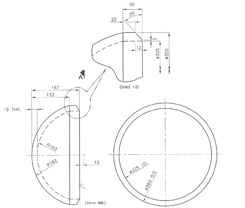

如图的半球封头,有直边35。在画平面图的时候,其实直边并不直。请教一下:1、这个封头是怎么加工出来的?
2、半球形封头如果不是整个半球,怎么加工?是先加工后切,还是按实际展开下料直接成型?
3、用CAD作图时,还是不是直边?
万分感谢。

要么是锻出来的,这样直接机加,尺寸精度比较高;
要么是定制胎具直接冲出来的,冲压成形后,切边。
经济性不好说,只考虑冲压的话,锻的肯定贵,但如果胎具是定制的话,就不好说了。
从时间成本考虑,如果不定制胎具,冲压一定比锻造节省时间。
“直边并不直”,我没有理解是什么意思,但cad画图肯定是与原图保持一致。
另,有人提到的圆弧问题,图纸应该有这方面的文字说明。而且,这种零件国外的图纸大都会注明是锻造还是冲压的。

这个应该是冲压成型的,接头的地方打坡口

弄个锻件车削加工出来吧

先冲压,然后切边。很简单。

这种直径的封头是模具直接冲压成型的。上图这个封头的数据有误吧?直边与R交接的地方应该有个过渡弧。

这个只能上车床了

这种小封头都是按实际展开下料直接成型的
