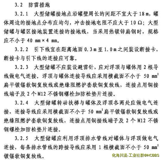

请问石化储罐防雷一般怎么设计

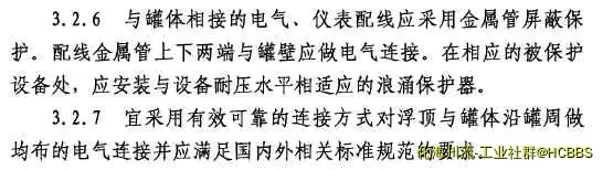

hjlzyfVIP会员 VIP会员 | 显示全部楼层       最后访问IP上海市
中国石化安[2011]754号 中国石化大型浮顶储罐安全设计、施工、运行管理规定
C:\Users\acer\Desktop\6

在罐顶最高处安装一根避雷针。或防雷电装置有设计院电器专业设计。
