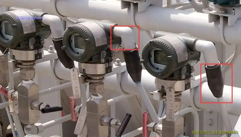

请问下,各位,1、变送器直角进线是否单纯的就是为了节省空间?  2、黑色保护套,用着效果怎么样?  有无必要?  谢谢大佬回复。

防爆接头尺寸大,不便于密集安装的变送器,这个90度转接头很不错。

第一次见这样的接头,符合防爆要求吗,学习一下

这不是防爆接头,是抽线接头,用于更换仪表时,旋开,抽出导线,然后还可再拆90度弯头。
易燃易爆场所,是本安型,前面还有安全栅。

这个黑色包裹的地方是不是一个防爆密封接头呢?那意思是本安的不需要防爆接头了?

盘装仪表,密度较大使用
