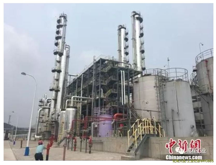

由中溶科技股份有限公司研发、拥有世界领先水平的全球首套焦炉煤气制乙醇项目2017年9月底在河北迁安正式投产运行。专家表示,此项目代表着中国煤制乙醇新型技术已完全实现了产业化,每年可以节约粮食90万吨。
中国酒业协会酒精分会秘书长张国红表示,中溶科技全球首套焦炉煤气制乙醇项目的投产,代表着煤制乙醇新型技术已完全实现了产业化,为燃料乙醇行业的发展再添助力。
张国红认为,一直以来,我国以粮食法生产乙醇为主。该项目的成本优势,决定了它将积极改变我国乙醇制造的技术格局,也为燃料乙醇行业的发展提供了更坚实的基础。
中溶科技董事长代淑梅表示,该公司继2013年8月投产我国首套自主研发煤基乙醇年产1.5万吨装置后,在此基础上扩大产能,在河北迁安建设年产30万吨全球首套焦炉煤气制乙醇项目。近日项目一期年产10万吨无水乙醇生产线一次投料成功,无水乙醇质量可达99.98%,颠覆乙醇行业生产技术,引领煤化工迈向清洁能源的新方向。
