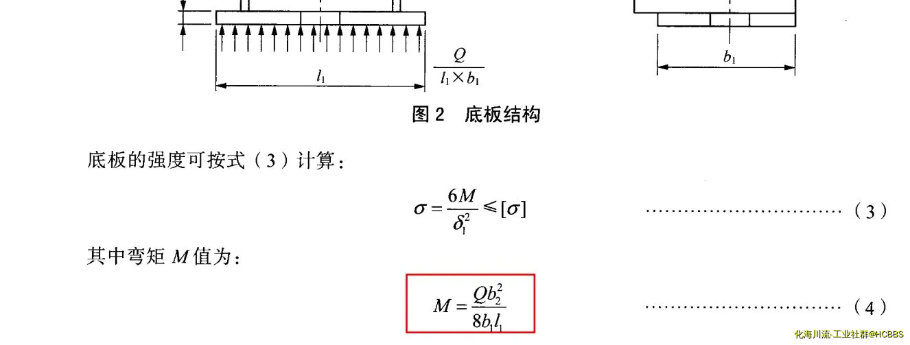

NBT 47065.1-5-2018 容器支座第191页,关于底板计算,按下面公式计算,因为Q的单位是N, 弯矩M算出来单位不也是N了吗,
弯矩M的单位不是应该N.m吗?请知道的赐教一二,非常感谢!

您好!确实,按照常规的物理单位规则,弯矩M的单位应该是N·m(牛顿·米)。如果在公式中Q的单位是N(牛顿),还需要一个长度单位(例如米)与之相乘,才能得到弯矩的单位N·m。建议仔细检查公式中是否缺少了长度单位或者有其他的转换系数遗漏。希望这能帮助到您!

建议看下MOSS设计手册,这个地方是两个方面的校核,一个弯曲,一个轴向应力的校核,不一样。

找到MOSS设计手册第4版,看了一下,也是存在单位问题
这里的均布载荷w按公式w=Q/al, 其单位应该是Ib/in2, 这样一来,Mb的单位又成了力的单位Ib, 如果w的单位是Ib/in,Mb的单位才会是弯矩的单位Ib.in,国标的是不是参照这个来的
