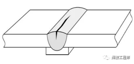

热裂纹是在高温和熔池凝固过程中产生的裂纹,是焊接过程中最常见的裂纹类型,从低碳钢、低合金高强度钢,到奥氏体不锈钢、铝合金和镍基合金等都有产生焊接热裂纹的可能。热裂纹最常见于焊缝中心,属于结晶裂纹,其形成过程主要与低熔点共晶物和拉应力有关。

1、焊缝金属的化学成分
焊缝金属中C、S、P、Cu、Zn等低熔点元素及其化合物较多时,会促使形成热裂纹。在焊缝凝固过程期间,这些低熔点物质容易在焊缝中央聚集偏析,当焊缝边缘结晶凝固时,焊缝中心晶粒间杂质仍处于液态膜状态,在焊缝收缩产生的应力作用下产生裂纹。

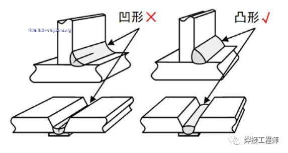

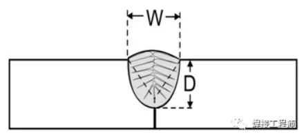

2、焊缝横截面形状
当焊缝深度比宽度大时,会使凝固颗粒增长垂直于焊接中心,容易产生热裂纹,特别是高熔深的埋弧焊和药芯焊丝气保焊用于厚板窄间隙焊接时更容易发生。建议焊道宽深比(焊缝宽度/焊缝深度)在1~1.4之间有利于提高抗裂性。
此外,凹形焊缝比凸形焊缝更容易产生裂纹,而高电压、焊接速度过快是凹形焊缝的主要成因,应尽量避免。

焊接工艺参数直接影响焊缝的横断面形状,适当减小电流可以减少焊缝厚度,改善焊缝形状;采用低电压有利于形成凸形焊缝;避免高速焊接可减小稀释率并促进形成凸形焊缝;必要时采取预热可以降低冷却速度并减少应力,也有助于减少热裂纹。
