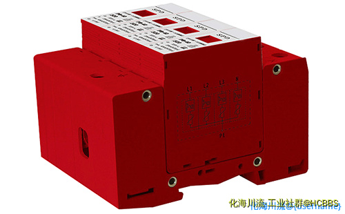

筑物进线总配电箱处按照管理设计一般为10/350us试验的开关型浪涌保护器,但是《民用建筑电气设计标准》GB51348-2019表11.9.5规定推荐总配电箱处的浪涌有二类试验型。是浪涌保护器需要同时通过一级和二级试验么?还是二类试验的浪涌保护器也可以用在总配电箱进线处了么?这篇文章给大家答疑解惑。
原文:m.yunrun.com.cn/tech/4295.html
其实关于浪涌保护器的参数有很多:
1、最大持续运行电压(Uc)
类似断路器额定电压
2、标称放电电流(In)
类似断路器额定电流,浪涌保护器必须经过至少15次额定电流通过试验。
3、Ⅱ级试验中的最大放电电流(Imax)
可看成断路器极限分断能力,浪涌保护器必须经过至少1次最大电流通过试验。
4、Ⅰ级试验中冲击电流(Iimp)
可看成断路器极限分断能力,浪涌保护器必须经过至少1次冲击电流通过试验。
5、电压保护水平(Up)
SPD放电后两端电压,需要小于保护设备的耐受电压。
甚至还有残压,泄露电流等指标。大家如何选择浪涌保护器?需要关注哪些参数?
答案是选择一类试(10/350us波形)的验浪涌保护器时不用选则所有参数,只需控制住冲击电流Iimp≥12.5kA和电压保护水平Up小于2.5kV2个参数即可。
当然按照《民用建筑电气设计标准》GB51348-2019要求,二级试验的验浪涌保护器确实能用在建筑进线总配电箱处,此时只需控制住标称电流In≥50kA和电压保护水平Up小于2.5kV2个参数即可。
