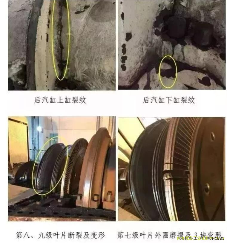

22:40分,公司领导到达现场,组织人员对现场采取保护和应急处置。恢复供电后,对1#机组进行了初步检查,发现排气缸开裂,安全阀冲开,励磁机端盖脱落,手动盘车无法盘动等。在安排专人现场监控后向区域专业组领导、股份公司相关部室人员进行了汇报。

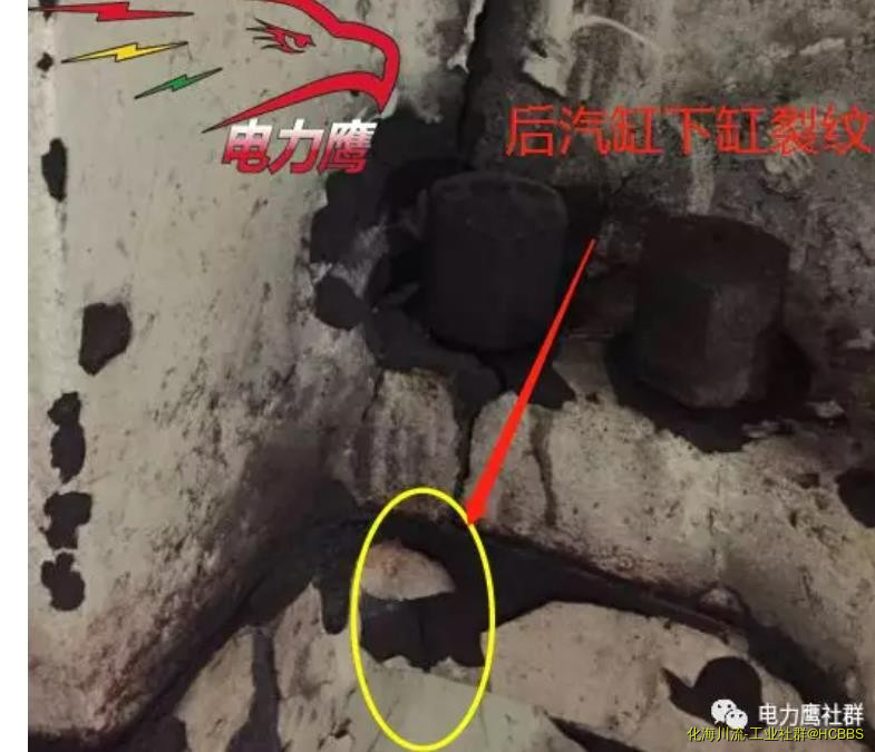

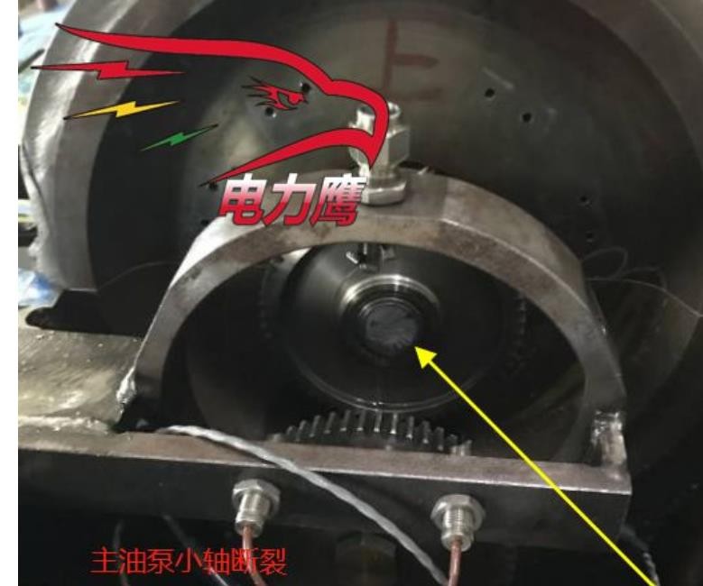

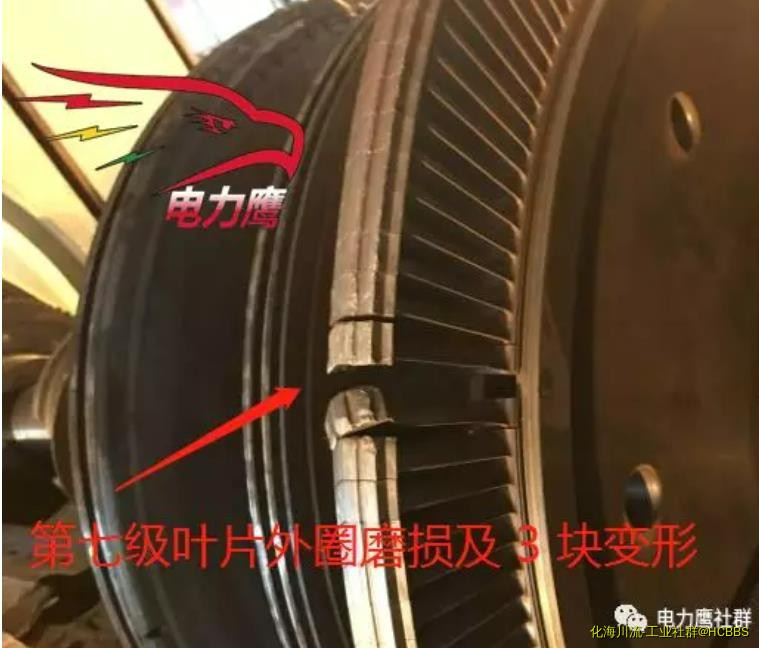

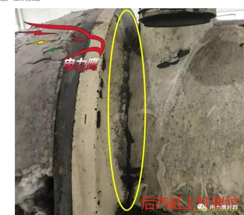

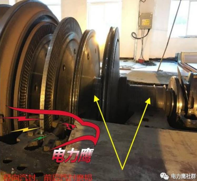

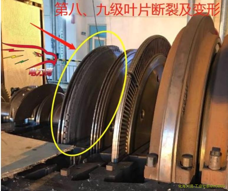

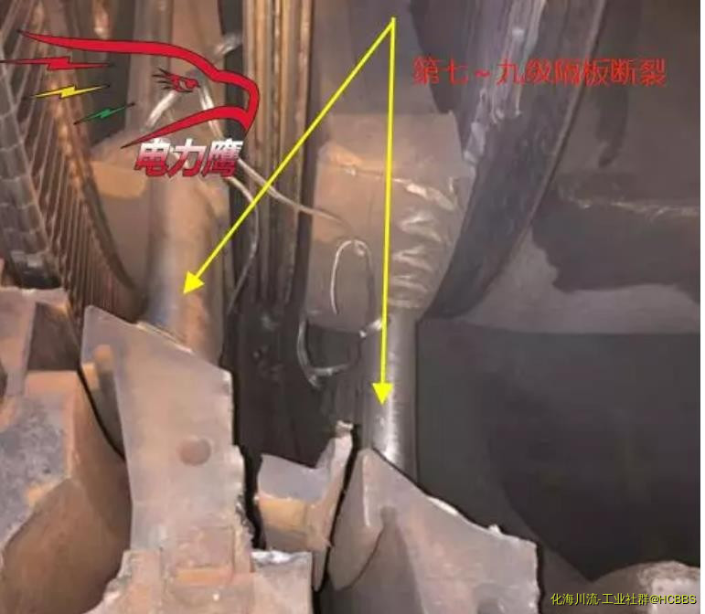

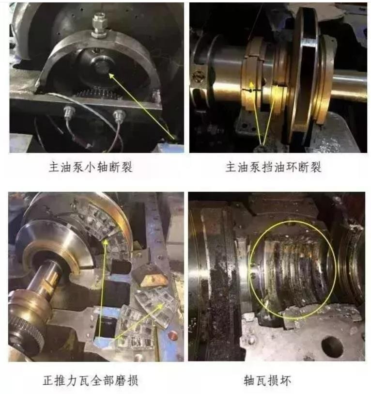

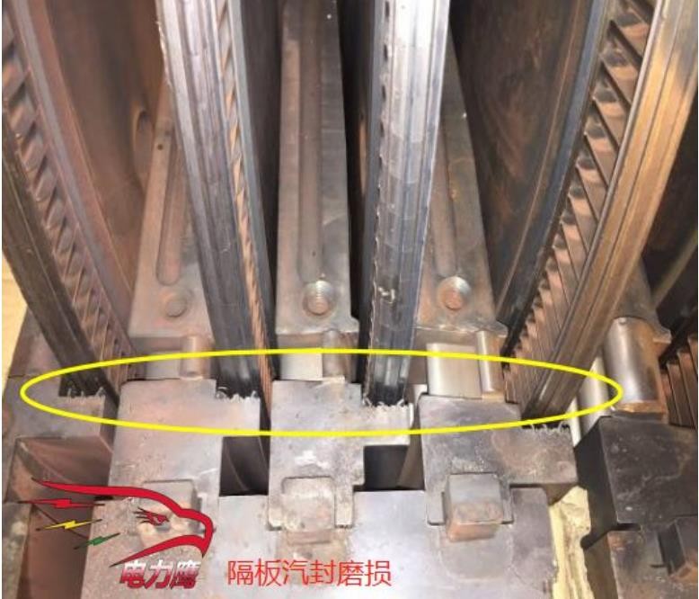

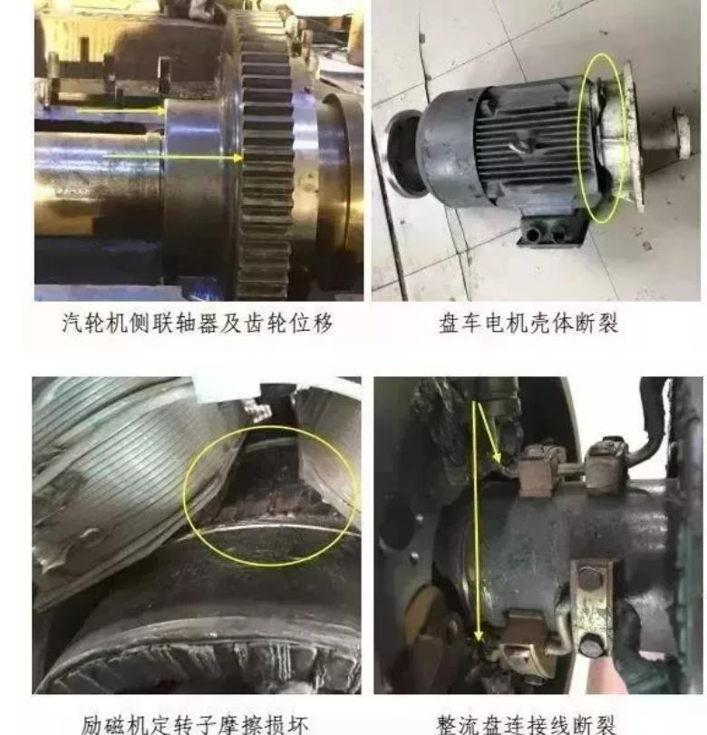

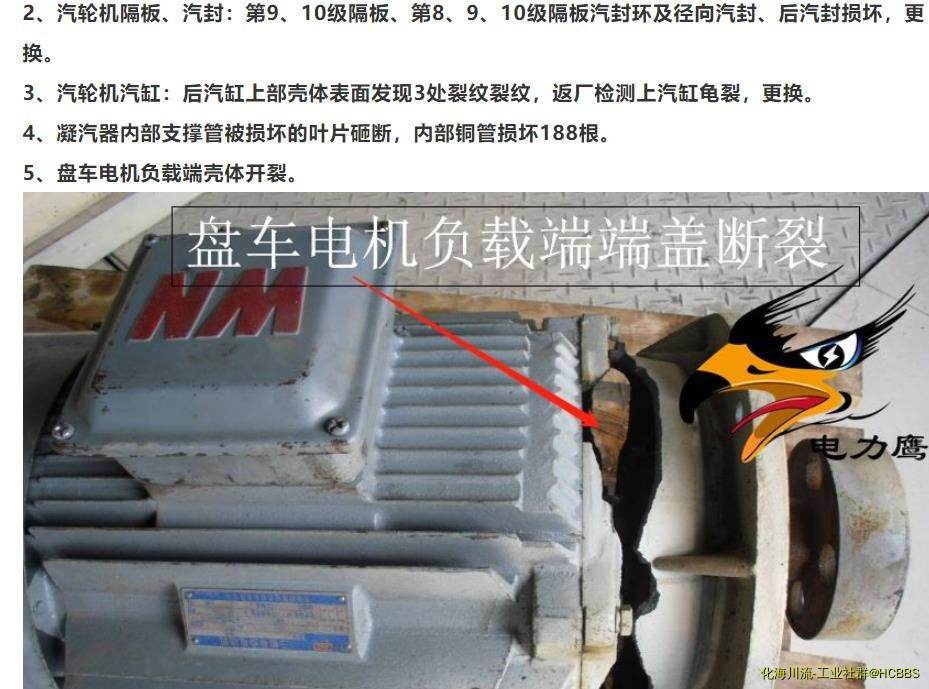

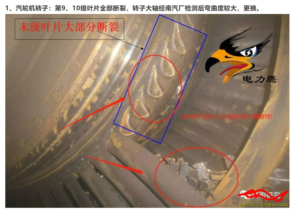

    经检查,汽轮机后缸上、下缸体开裂,第八、九级叶片全部脱落,第七级叶片外圈磨损及3块变形,前六级叶片外圈磨损,第七~九级隔板断裂,隔板汽封、径向汽封、前后汽封全部磨损,主油泵小轴断裂及油封环磨损,主油泵挡油环断裂,正推力瓦全部磨损,1#~4#瓦损坏,主轴1#、2#瓦轴径磨损,轴向位移及测速探头全部磨损,汽轮机侧联轴器及齿轮位移,盘车电机壳体断裂,励磁机定转子摩擦损坏,整流盘连接线断裂及风扇叶片磨损,凝汽器约20根铜管受损,发电机转子需返厂检修测试。

三、事故原因分析

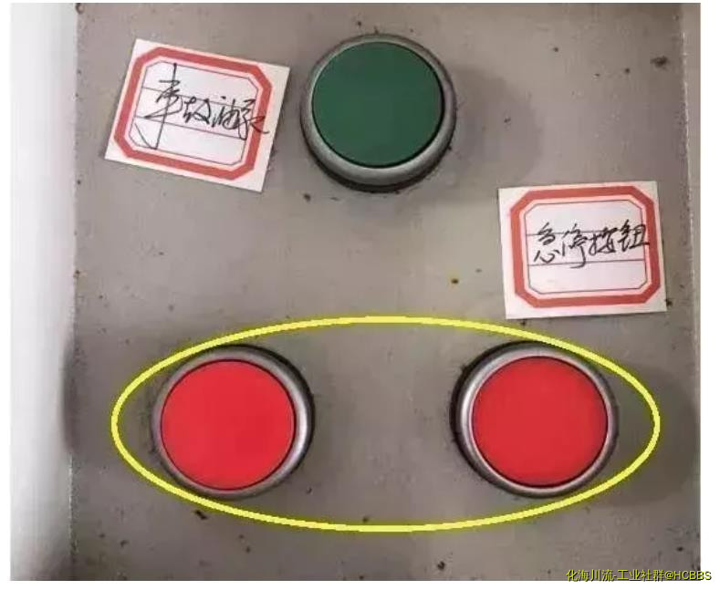

      正常情况下,在系统失电后,发电机组会自动解列,机组转速会迅速上升,汽轮机电气及机械保护动作,自动关闭主汽门,但因不间断交流电源装置(UPS)处于旁路状态及操作员未及时按下急停按钮,均不能对主汽门提供关闭信号,导致主汽门不能关闭,汽轮机飞车。具体原因分析如下:
1、中控操作人员在系统失电后,按操作规程启动应急油泵,但未按下中控急停按钮(该操作步骤在发电失电应急操作规程中未作要求,操作员对此功能不清楚),造成主汽门无法及时关闭,是导致此次事故的主要原因之一。

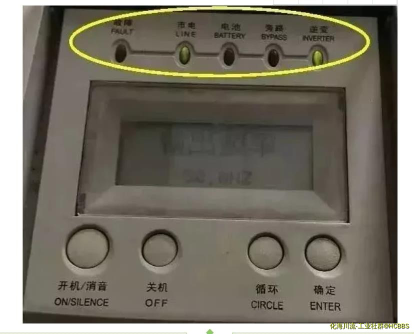

2、现场余热发电不间断交流电源装置(UPS)处于旁路状态,失电后无法为机组控制系统提供电源,导致主汽门无法及时自动关闭,不间断交流电源装置(UPS)处于旁路状态,是此次事故的主要原因之一。(经咨询厂家,不间断交流电源在外电源停电,自身电量较低时会自动打到旁路状态进行自我保护,同时,人为也可以切换至旁路状态,贵定公司在日常检查中未能及时发现并恢复正常状态)

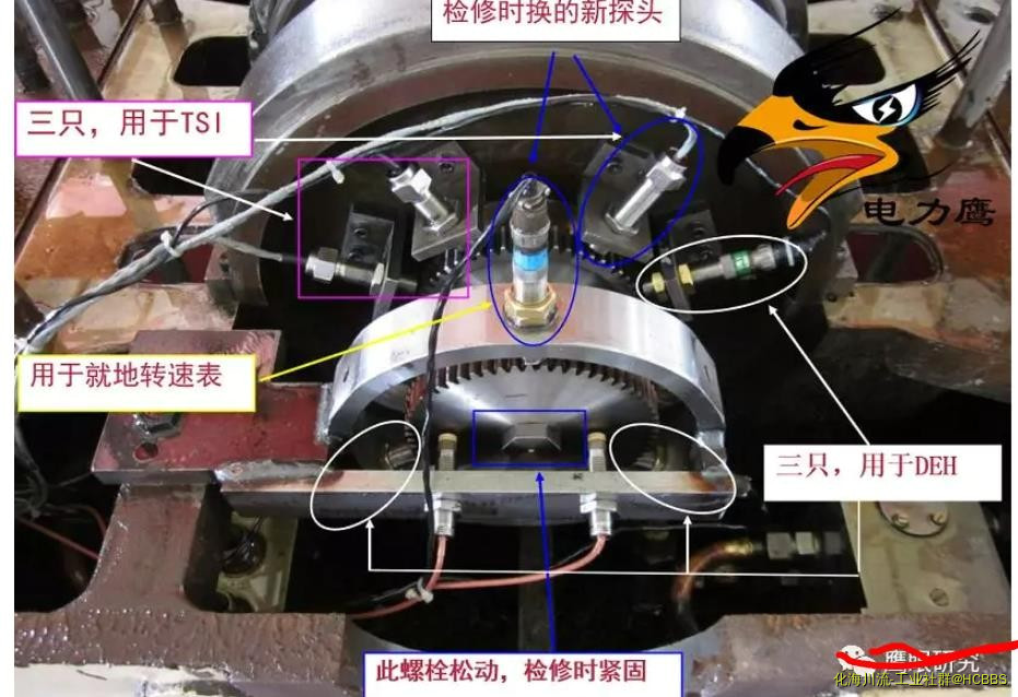

前期2#机组在运行中,存在就地盘测速反馈、TSI保护柜其中一个测速反馈及DEH(以数字计算机为基础的数字式电气液压控制系统)中控画面测速没有反馈显示问题,公司安排检查更换。
检查过程中发现汽轮机7个测速装置中有两个明显损坏(分别为现场就地盘测速装置、TSI汽轮机安全监视系统保护柜三个测速装置其中一个)以及前测速盘与转子轴固定点松动。对以上故障处理结束后,其余5个测速装置进行对应检查,各测点均有反馈。
4月25日23:47分,汽轮机开始冲转,期间出现了三次跳停,均为转速通道全故障,DEH报警,主汽门自动关闭。
在此期间相关专业人员对故障进行了检查,但并未进行彻底的情况下,于次日3:37分,进行了第四次冲转,在3:59分,DEH控制测速装置共三个,其中2个突然无转速显示,由于系统连锁关系,汽机调门自动打开至68%,转速瞬间升至3850r/min,汽轮机安全阀动作,现场异常声响、振动,主汽门关闭停机。

四、设备损坏情况

五、原因分析1.在24日检修时,发现两只测速传感器磨损和齿轮盘松动,分别进行了更换和紧固,误认为齿轮盘松动造成测速装置损坏,未进行深入分析,是造成本次事故的直接原因\2.在故障检查期间,现场检查人员未根据系统连锁关系,制订相应防范措施,对可能会造成的后果,考虑不到位,盲目解除ETS总保护,违反公司主机设备保护管理规定,致使机组出现故障时ETS保护不起作用,是造成本次事故的主要原因。 3.主机设备开机时公司及部门分管领导未能到达现场进行组织与安排岗位人员进行规范操作,也是造成本次事故的原因之一。 360截图20210704213442912.jpg
