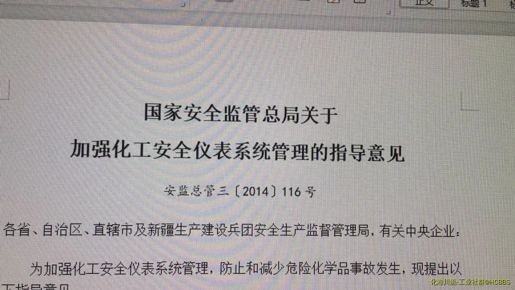

见安监总局2014年116号文  详情 回复 发表于 2019-5-30 09:15

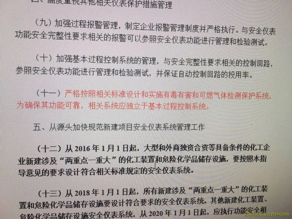

现在检查审核人员已经明确要求可燃有毒气体要建立单独的系统GDS,如果没有的,和SIS系统合并在一起暂时也是可以接受的,至于可燃有毒接入DCS或生产用PLC,则是不允许的,会要求整改,可能地域不同,各处有差异

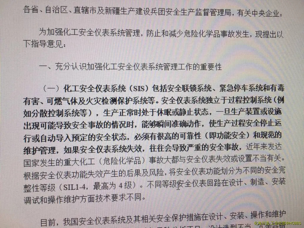

我说我的见解: 1、50493虽然是国标,但是2009年版本。规范确实有写到可独立,可进BPCS。 2、总局2014年出的116号文已经要求独立,时间是在2014年。(但总局要求不明确,容易让人理解为带SIL认证要求) 3、50493  详情 回复 发表于 2019-5-30 14:44
275340019VIP会员 VIP会员 | 显示全部楼层       最后访问IP山东省
实习版(海友)  |  头衔:  TA未设置
hfrs 发表于 2019-5-30 14:24
GB50493 5.3.2 第4款,已允许可燃和有毒与生产过程控制系统合并设计。
我说我的见解:
3、50493新版本,已经报批,不出意外今年下半年能发行,新版本报批稿重点内容我看过。和我以上的答复一致。

qifangweiVIP会员 永久VIP | 显示全部楼层       最后访问IP江苏省
hfrs 发表于 2019-5-30 12:52
还是你们那的人牛逼,说出的话就是法规。
见图片
