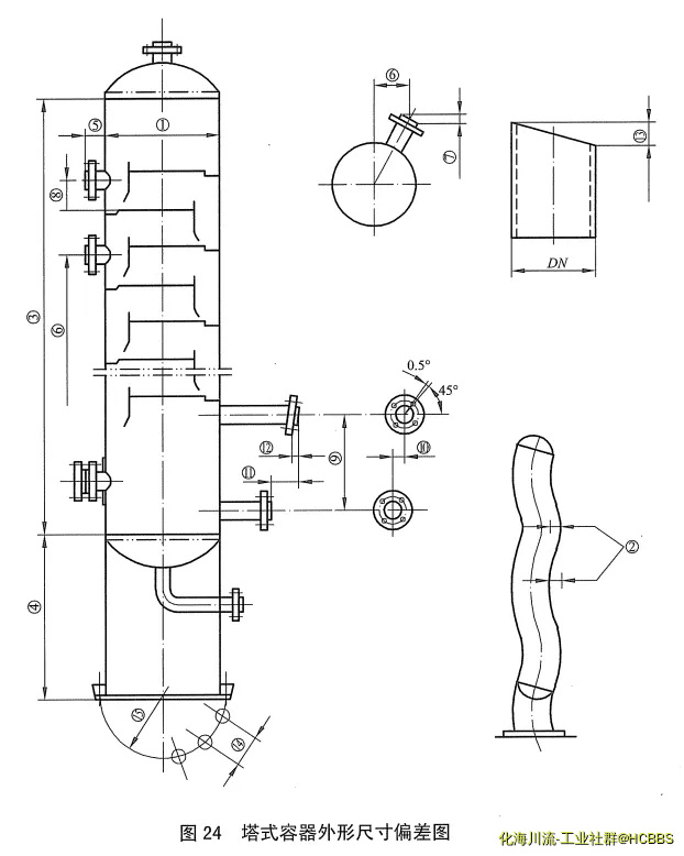

题目来自书本:NB/T 47041-2014《塔式容器》
改编不严谨的地方希望大家指出,有好的建议也可以回帖说明,不吝奖励。
答案(单选、单选、单选)请按顺序分别填写。
奖励规则:参与奖励1财富,回答正确奖励3财富每项,最高10财富。
1、塔式容器基础环底面至塔釜封头与塔壳连接焊缝的距离的允许偏差:每长度1000mm为()mm,且不超过()mm。答案为:()
A、±2 、±5 ;
B、±2 、±6 ;
C、±2.5 、±5 ;
D、±2.5 、±6 ;
2、塔式容器与外部管线连接的法兰面垂直度或平行度的允许偏差:当DN≤200时,允许偏差为()mm;当DN>200时,允许偏差为()mm。答案为:()
A、±1.5 、±2 ;
B、±1.5 、±2.5 ;
C、±2 、±2 ;
D、±2 、±2.5 ;
3、塔式容器接管中心线到塔盘面的距离的允许偏差为()mm、人孔为()mm。
A、±3 、±6 ;
B、±3 、±5 ;
C、±2 、±6 ;
D、±2 、±5 ;
答案:(考察塔式容器的制造、检验与验收)
1、D
2、B
3、A
