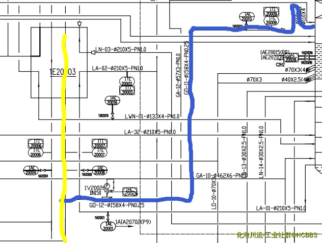

内压缩工艺上塔底部至污氮管线上阀门开关的意义或设置此管线的目的,如何操作?
图中黄色管线为污氮管线

氧气放空,可以进行一定的氩馏分的调节~~

能不能用此管线主要调节氩馏份

主要作用就是用于调节氩馏分~~  详情 回复 发表于 2018-7-9 10:47

主要作用就是用于调节氩馏分~~

调节氩馏分,此阀开大,上升气减少,富氩区下移,氩馏分升高。

还是来一个稍大一些的图吧,我也接触过内压缩流程,
大致我是这么理解:热开车时上塔压力较高,为降低此时的压力才做了这一段管道。因为热开车初期塔温较高,下塔压力高要从液空节流阀至上塔此时节流阀全开,上塔压力高也只能从你说的管道降低上塔压力,所以开车时请注意一下老师傅的操作就了解了
由于图纸不全,分析难免有偏颇
