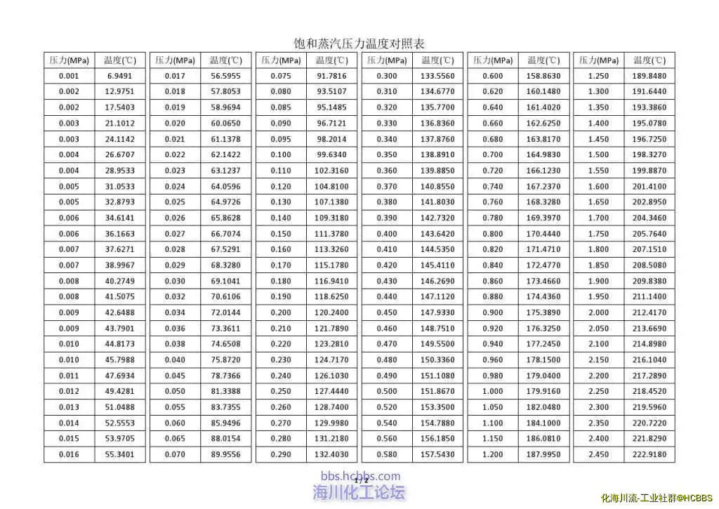

求助:不同温度下的保压蒸气压是多少?

水的饱和蒸汽压,百度一下就可以查到。
发表于 2017-9-1 19:51:34
终身会员  |  头衔:  【工程师】
安托尼公式轻松解决这问题。入门http://bbs.hcbbs.com/thread-1770317-1-1.html。表格计算http://bbs.hcbbs.com/thread-1751494-1-1.html

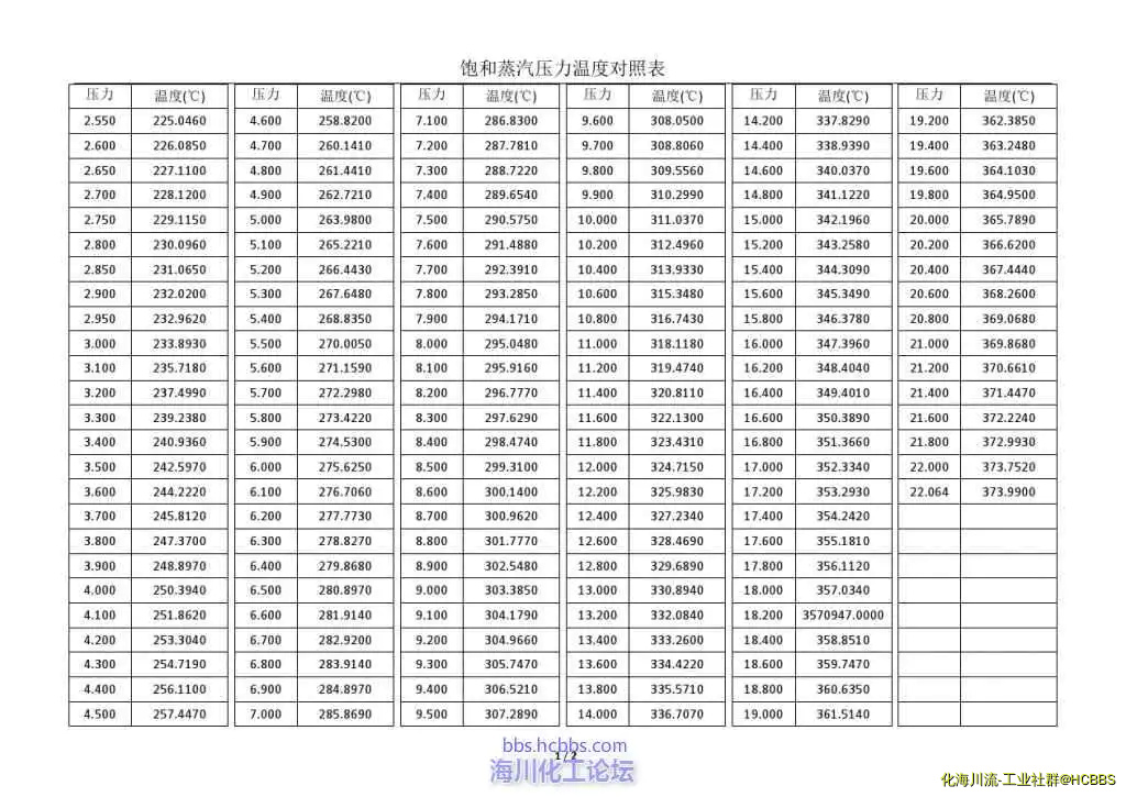

饱和蒸汽压表
