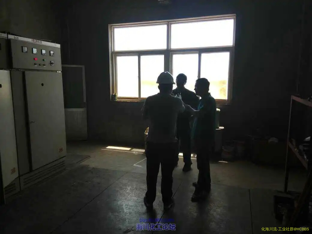

这是个配电室,旁边有个房子是电工的休息室,休息室与配电室是相同的,这样的做法允许吗。

 根据《建筑设计防火规范》、《10kv及以下变电所设计规范》和根据《3-110kv高压配电装置设计规范》民用建筑与变配电室的标准距离为5米,防火要求为6米。
    看以上视图,估计没有达到6米的安全要求,所以所不合法!

同意二楼 的看法。

感觉就很有安全隐患....
