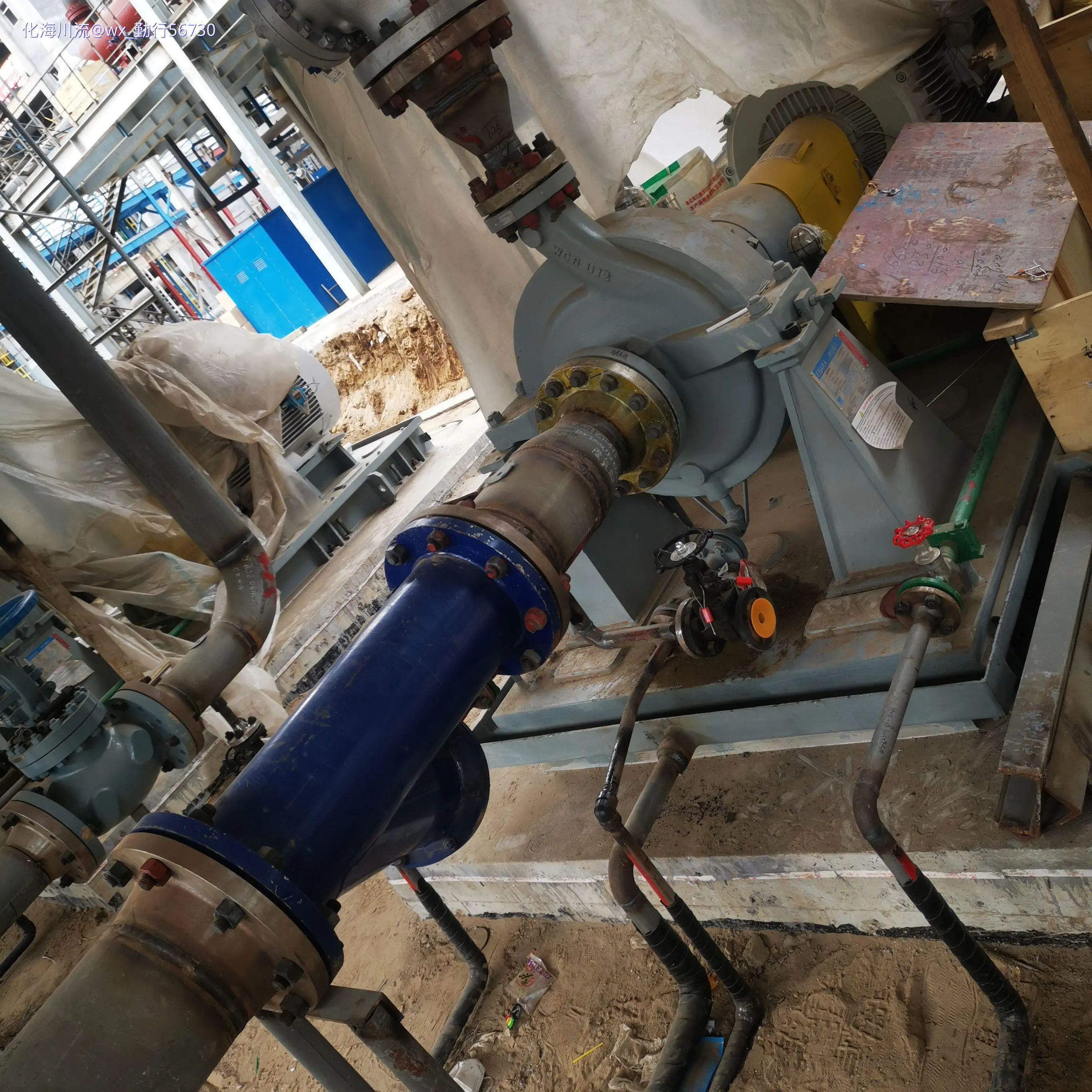

[求助] 这种泵子出口不用装排气阀吗
1.3K |8
wx_勤行56730VIP会员 VIP会员 化海川流M | 显示全部楼层 |阅读模式       最后访问IP山东省
请问这是什么阀门内部构造啥样的
发表于 2023-3-24 16:10:32
当前内容由会员用户名 wx_勤行56730 发布!权益归其或其声明的所有人所有 仅代表其个人观点, 仅供个人学习、研究之用。

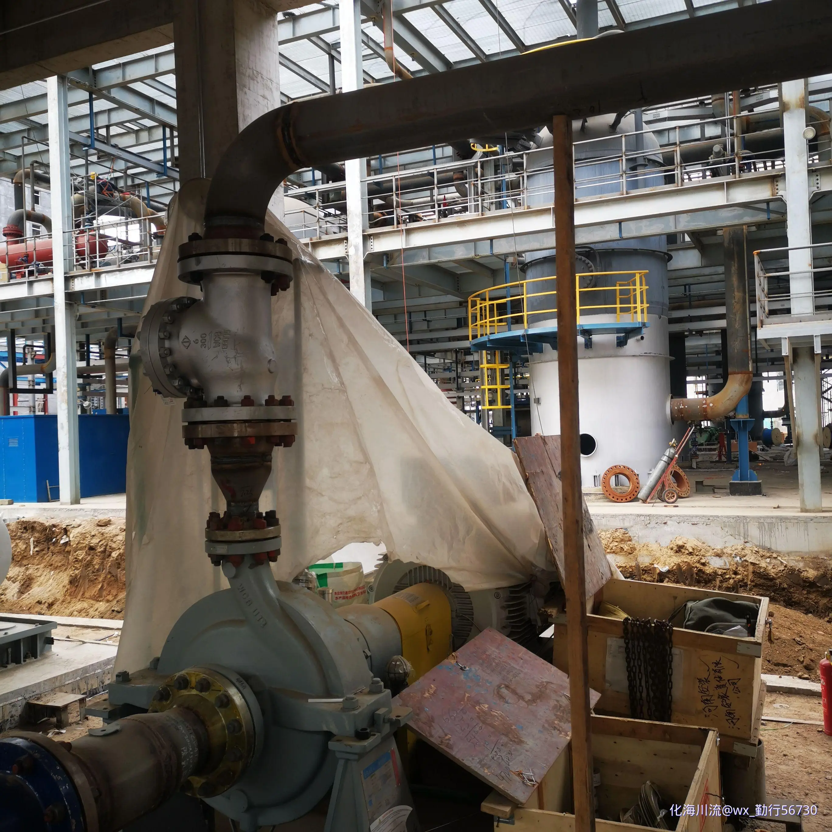

泵出口为止回阀,防止液体倒流。泵入口的是“y”型过滤器。这个过滤器安装看似有问题,影响内筒拆解清理。供参考。
发表于 2023-3-25 06:48:41
下部空间有限 45度装也是可以的  详情 回复 发表于 2023-5-8 16:48

ichtimaVIP会员 VIP会员 | 显示全部楼层       最后访问IP重庆市
CHANGBAISHI 发表于 2023-3-25 06:48
泵出口为止回阀,防止液体倒流。泵入口的是“y”型过滤器。这个过滤器安装看似有问题,影响内筒拆解清理。 ...
这过滤器就是看正着安装,拆解清理不了,才斜着安装的。
发表于 2023-5-8 14:57:02
不管是如何安装都不影响过滤。只是能将内筒抽出是硬道理。就这个距离从图片上看估计有点儿悬,才特殊的提示而已。供参考。  详情 回复 发表于 2023-5-9 05:50
下部空间有限  45度装也是可以的
发表于 2023-5-8 16:48:54
这种过滤器没有安装角度的要求,只是能将内筒抽出是看着有点悬,才特殊的提示而已。供参考。  详情 回复 发表于 2023-5-9 05:52
发表于 2023-5-9 05:50:48
wanlirn 发表于 2023-5-8 16:48
下部空间有限  45度装也是可以的
发表于 2023-5-9 05:52:59
参考个啥,一个Y型除污器 就不用提醒了  详情 回复 发表于 2023-5-9 08:09
参考个啥,一个Y型除污器  就不用提醒了
发表于 2023-5-9 08:09:36
只针对楼主问题,都是老司机提示真的没必要,理解万岁。  详情 回复 发表于 2023-5-10 07:03
wanlirn 发表于 2023-5-9 08:09
参考个啥,一个Y型除污器  就不用提醒了
