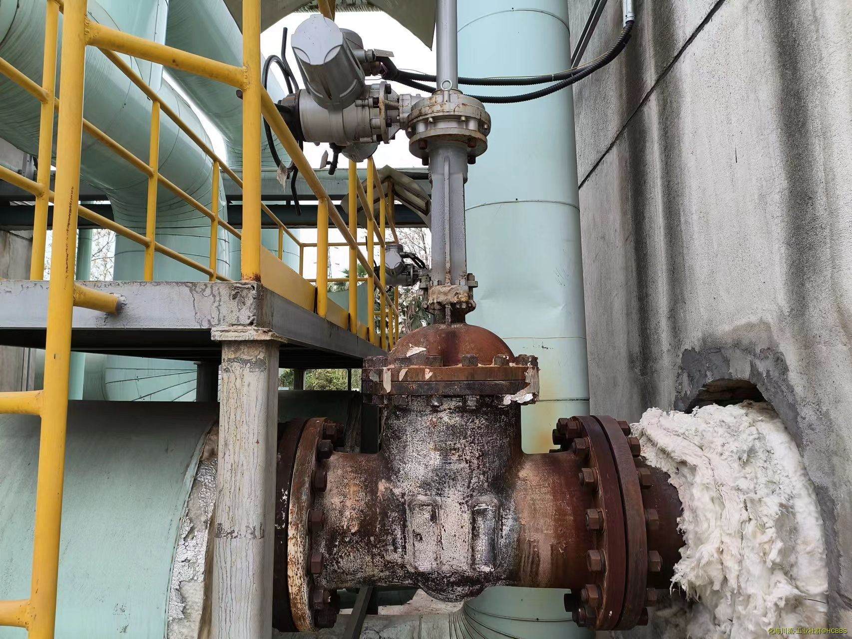

      供热蒸汽管道DN400阀门,P=4.0MPa T=350°C,现在是法兰连接,由于经常出现漏汽,现在业主方要求更换为焊接形式,这个怎么改?重新采购成本也高。

查找一下原始设计,法兰垫片管道安装是否合乎设计要求,如没发现问题,重新让设计复核一下管道的情况,找到为什么经常漏,如何能消除管道应力,重新设计管道,这是根本就解决方式。如果不想换阀门,可以考虑长期带压堵漏夹具(蒸汽危害小,征得业主同意)。再有让设计改变一下垫片形式,采取密封焊的垫片形式,法兰把紧后把垫片两侧密封焊,缺点是今后修阀不好拆卸了。

2个方案,1是更换焊接式阀门、2是更改垫片材质并检查垫片厚度是否合规,要符合压力管道设计要求,不能随便动。

这个法兰连接怎么改为焊接连接方式?

先查明漏气原因,再联系设计寻求解决方案,压力管道的形式变动要严谨,不能全听业主的要求。

检查一下原来的法兰是否通过焊接连接到阀体的。
如果是,可以沿着焊缝或法兰根部吧法兰切掉,然后打磨坡口后和管道焊接;
如果不是,则需要考究阀壳是否适合焊接。
焊接时要注意热量注入不能太快。阀芯材质若不耐温,需要抽出后再焊接。
发表于 2023-3-26 15:50:15
经常漏就找经常漏的原因,是垫片选型不合适,还是法兰连接处本身就不平、有应力等,简单粗暴的焊接是掩耳盗铃

感觉是不是管道膨胀节没有装好,所以温度变化,管道受力所以容易在法兰连接位置出现泄漏,再就是密封垫片是不是选型不对,可以考虑采用波齿垫

法兰切割下来,重新焊接上,做射线探伤;
问题是焊接完,阀门坏了怎么办?

法兰螺栓增设碟簧,防止工艺波动造成的泄漏(碟簧使用是双刃剑,弄不好更会漏)
管线增设膨胀节,防止机械应力、热应力导致的泄漏(图片显示的形成位置可能会有机械应力)

不能瞎整,这是高压蒸汽管道,变更改造焊接,都得特检院报检、变更的。还是查找根本原因,是垫片问题,还是法兰焊接时水平没做好。

不动设计和阀门的前提下,法兰打上卡箍,注胶密封
