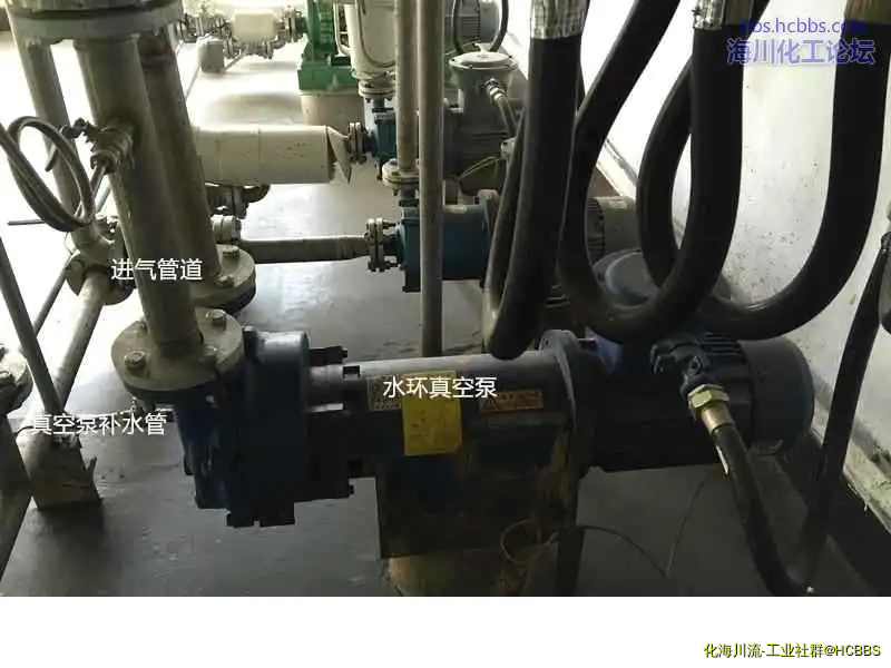

改造前的问题:
1、真空泵工作温度不稳定,水压低,加水量少,泵的温度会升高,造成抽气能力下降,真空度低;
2、浪费水资源,采用自来水直接补充的方法,补充水量大,加上污水直接排放,增加污水处理成本;
3、冷却到水里的溶剂回收困难,大部分溶剂进污水处理了;
4、自来水压力不稳定的时候,会影响生产;
5、现场操作工短时间内就要去调节水量和查看温度,劳动强度大。
改造方案:
原厂家设计方案为自来水直接进真空泵,冷却水经过缓冲后直接排放去污水处理。改造主要是增加一冷凝器和缓冲水箱,让自来水补水进缓冲水箱内,水箱内的水经过真空泵到冷凝器冷却后循环使用,循环水定期更换。
改造后效果:
1、水环真空泵温度稳定,泵进水有冷凝器控制温度,真空度也很温度;
2、节约水资源,现在补水量很少,就是定期换水的量;
3、溶剂能回收,定期更换的水进加热设备,去回收溶剂;
4、改造后基本不受自来水供水影响,补一次水能运行很久;
5、现场操作工可以不需要太关注,偶尔巡查一下就行。
改造前:
改造后:
登录/注册后可看大图

水箱内的水是用水压通过倒U型管进入真空泵的吗?还是虹吸?
