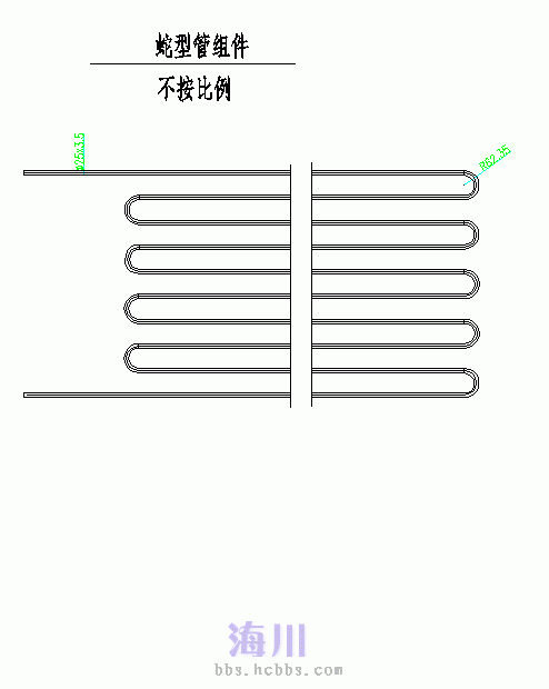

请问烟气给水预热器的传热计算参照哪个计算比较好,给水预热器外形为长方体,内是25*3的换热器管按三角形排列,预热器侧面上下有集水箱,我管程按列管换热器的给热系数计算,但换热器管间距较大,若按管壳式换热器计算当量直径,当量直径较大,这样壳程的给热系数很小,最终导致传热细说K很小。不知道我这样算烟气 给水预热器对不对,如果错了,问题出在哪?希望能指导一下。

gjn1970楼主 VIP会员 VIP会员 | 显示全部楼层       最后访问IP吉林省
zhouyuanli 发表于 2013-6-18 10:09
请问烟气给水预热器的传热计算参照哪个计算比较好,给水预热器外形为长方体,内是25*3的换热器管按三角形排 ...
你这个是烟气余热回收利用项目,换热器介质为管外流动的是烟气,管内为水,我认为管程既不能按照列管换热器计算,也不能按照壳管式换热器进行计算,毕竟锅炉烟气传热计算方法与普通换热器有所不同,你可参照锅炉原理方面的书籍,用里面规定的计算方法计算。需要知道的数据有:烟气流量,成分。换热器入口烟温,设计的出口烟温,公司流量,给水入口温度,出口温度,确定传热系数后,就可得到需要的传热面积。

zhouyuanliVIP会员 VIP会员 | 显示全部楼层       最后访问IP江苏省
gjn1970 发表于 2013-6-18 10:46
你这个是烟气余热回收利用项目,换热器介质为管外流动的是烟气,管内为水,我认为管程既不能按照列管换热 ...
谢谢回复,第一次遇到烟气的,还是不太明白,翻了翻锅炉原理,找到了对流受热面的换热计算,我是参考这类计算吗?
看了一下午的锅炉原理,对流受热面计算方法,烟气成分太复杂,我这个计算是估算的,我就按空气先算着,里面的放热系数的计算我仔细看了看,烟气侧,按一个公式计算,分别为横向冲刷顺列和错列,我选择的是错列,管程查了下公式,和我们列管换热器的管程计算公式差不多。还考虑个灰垢系数,书上推荐0.002~0.008.关于烟气侧那个放热系数,我算出来仍然很小,小到只有62.这样我整个的K只有42.不知道我看完锅炉原理这样的理解对不对
