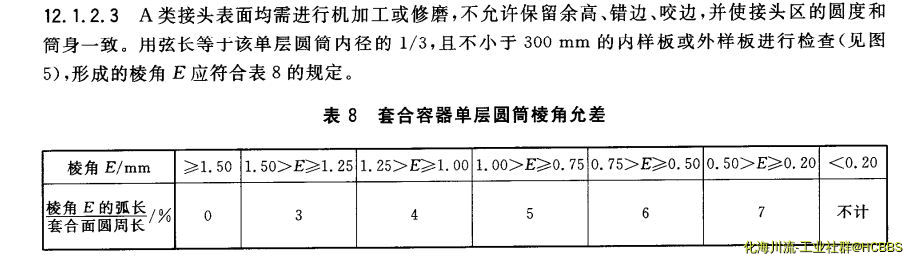

[讨论帖] GB150-2011棱角的规定
996 |0
dddqqq1989VIP会员 VIP会员 | 显示全部楼层 |阅读模式       最后访问IP江苏省
GB150-2011
GB150-2011
GB150-2011里这个表格该怎么理解?
