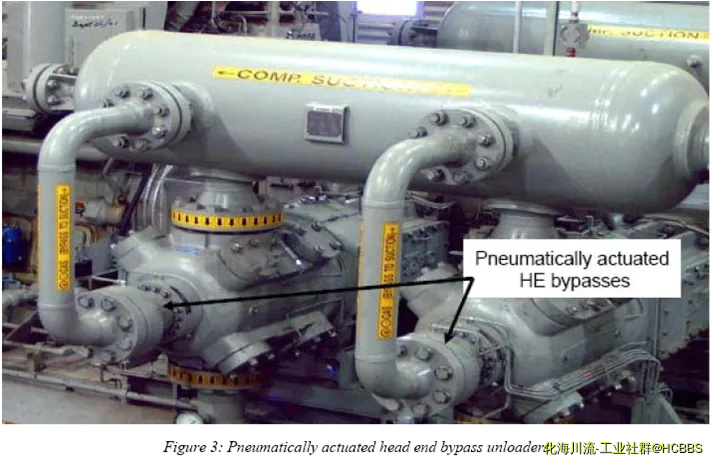

贺尔碧格的HydroCOM 气量无级调节系统,听说效果不错啊。
这就是压缩机 “回流省功”原理。
HydroCOM 是英文“ Hydraulically actuated
Computerized controlled valves”的缩写定义,是贺
尔碧格公司专门为往复式压缩机开发的液压式气量无级
调节系统。它的主要工作原理是计算机即时处理压缩机
运行过程中的状态数据,并将信号反馈至执行机构内电
子模块,通过液压执行机构来实时控制进气阀的开启与
关闭时间,实现压缩机排气量0100%全行程范围无
级调节。图2 HydroCOM 核心的执行机构和进气阀
示意图。通过进气阀的延迟关闭,使多余部分气体未经
压缩而重新返回到进气总管,压缩循环中只压缩了需要
压缩的气量。这正是运用了上述的“回流省功”原理。先进的控制理论和机电技术的结合,

简介--我们厂用的贺尔碧格系统,但是不知道是系统太大了,还是怎么回事,振动很大,尤其是负荷越小,压缩机的振动越大(4M80-172.7/4-11.6-77.4/10.6-23.6-IB)-登录查看全文

简介--我们单位用的就是这套系统  厂家已经说明最好符合不要低于50%  否则震动肯定偏大  所以一般控制在50%以上  -登录查看全文

简介--哎!开40%还是不要装了! 主要成本高!装一套相当于一个半大型往复机组的成本。而且它的电动阀合理保修使用年限也就3-4年!然后厂家就建议你更换! 不能在保证运行安全! ...-登录查看全文

简介--我们新疆这里的用了!关键都是吃了上面回扣的!要求我们必须装!负荷给的低了!机组的动平衡被破坏!整个机组的震动大!!造成成管线应力拉伤以及过度疲劳损坏有风险!必须更换!!!i而且压缩比始终都不平衡!俩机压缩偏 ...-登录查看全文
