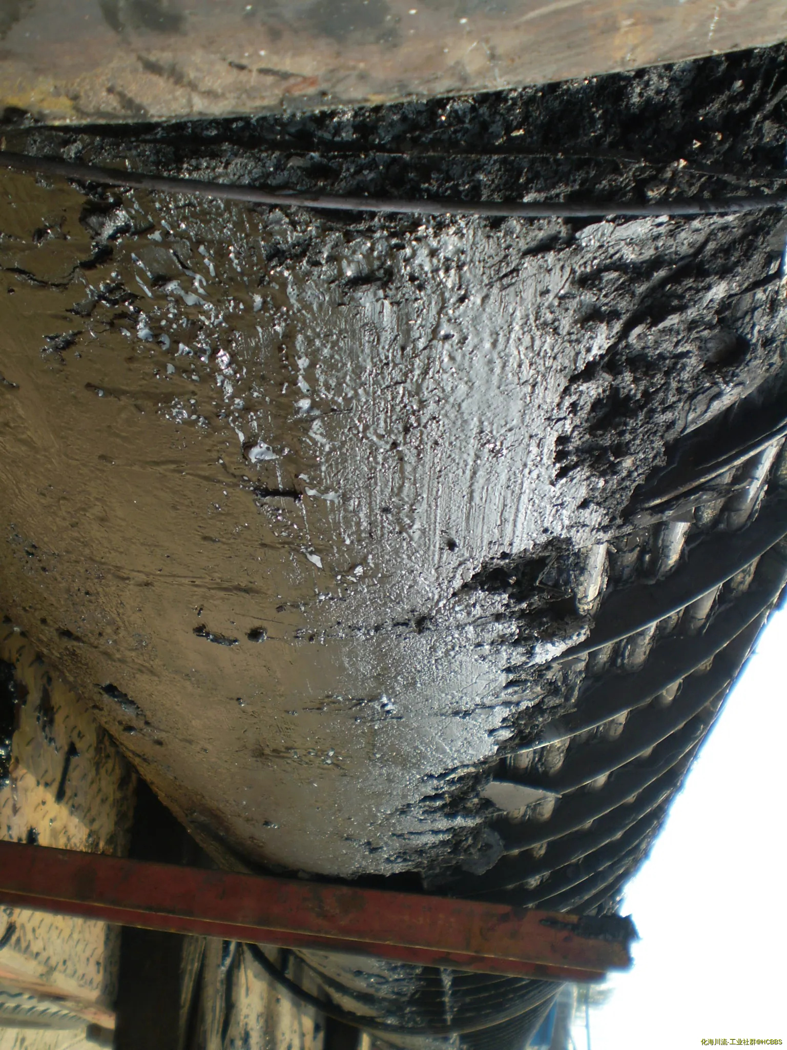

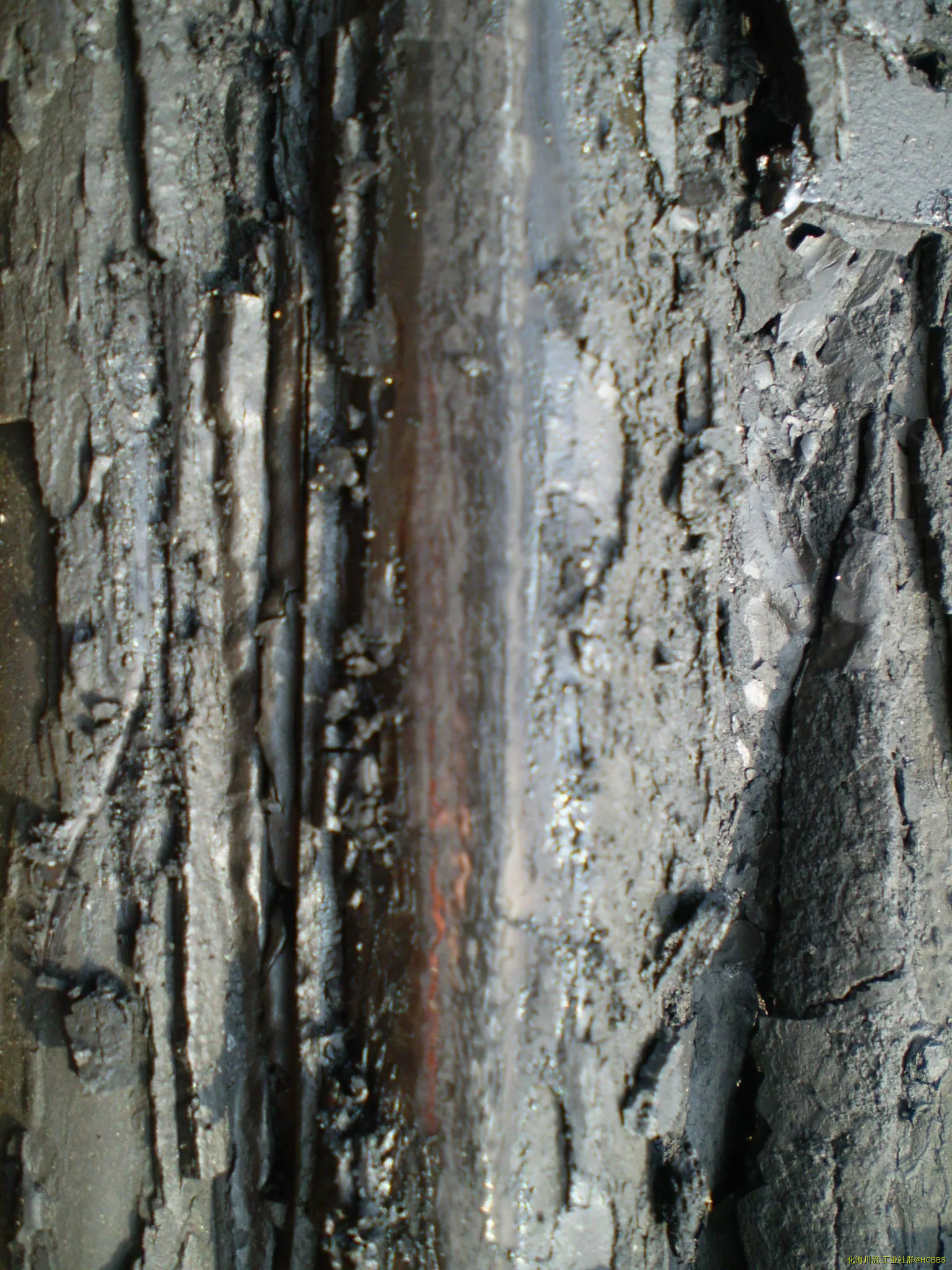

        以下图片是石油化工的常减压装置,初底油渣油换热器管束。型号:FB800-170-40-2,材质:10#使用条件:壳程:渣油,温度378、压力1.8MPa。管程:介质,初底油、温度309、压力1.76MPa。检修时换热器打开发现壳程原油结焦比较严重。

可能原因包括渣油温度过高、流速过慢导致热交换不均匀,或者是壳程中的杂质含量过高。建议检查和调整操作参数,提高流速,降低温度,并定期清理换热器以避免结焦。同时,确认原料质量和净化系统是否有效,以减少污染物的积累。
