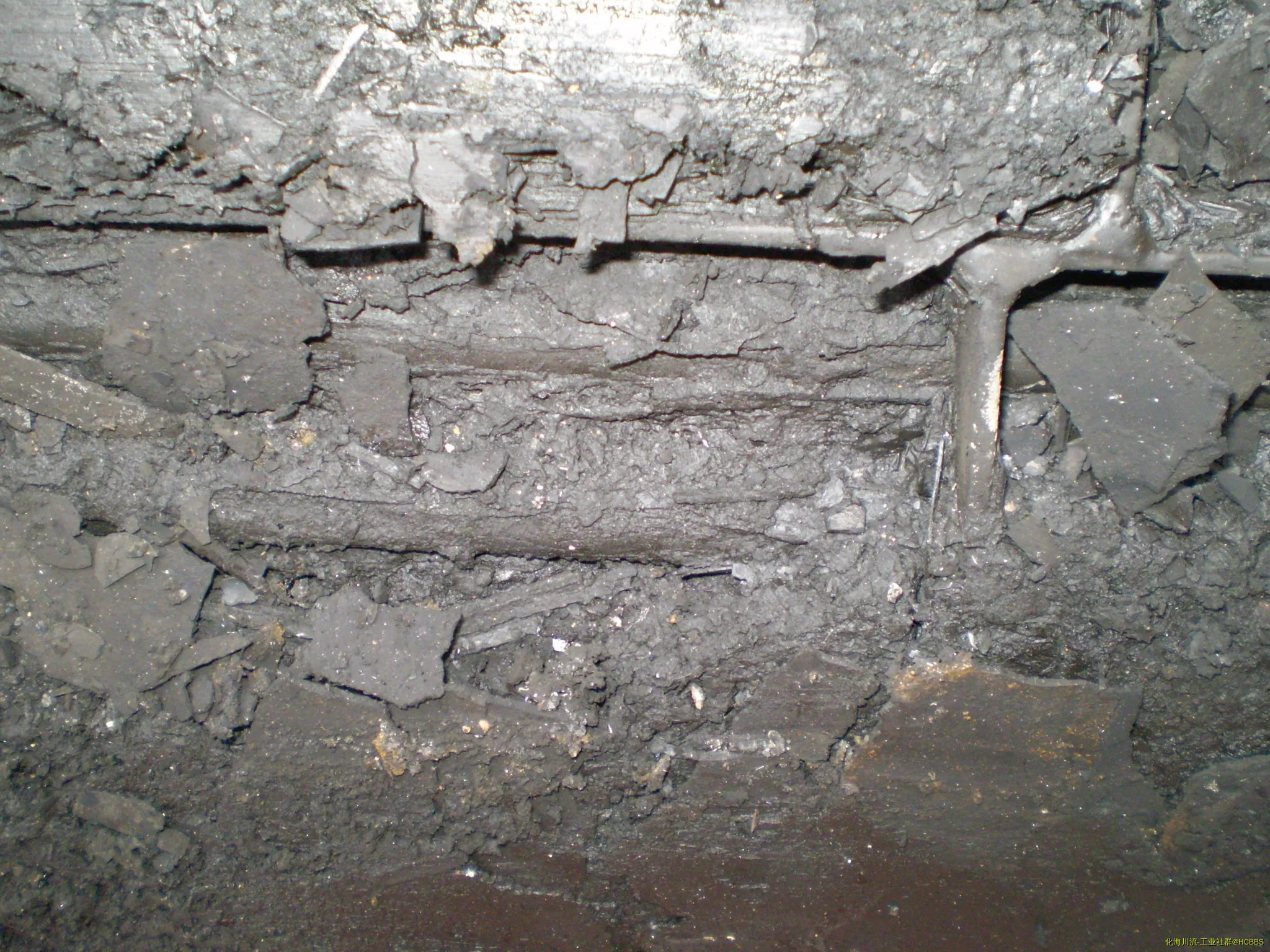

        以下图片是石油化工的常减压装置,初底油渣油换热器管束。型号:FB800-170-40-2,材质:10#使用条件:壳程:减渣,温度378℃、压力1.81MPa。管程:介质,初底油、温度309℃、压力1.99MPa。减渣处于高温部位,会受到高温硫腐蚀或环烷酸腐蚀的影响。换热器在运行过程中操作有波动时壳程减渣容易结焦,影响换热器换热效果。
