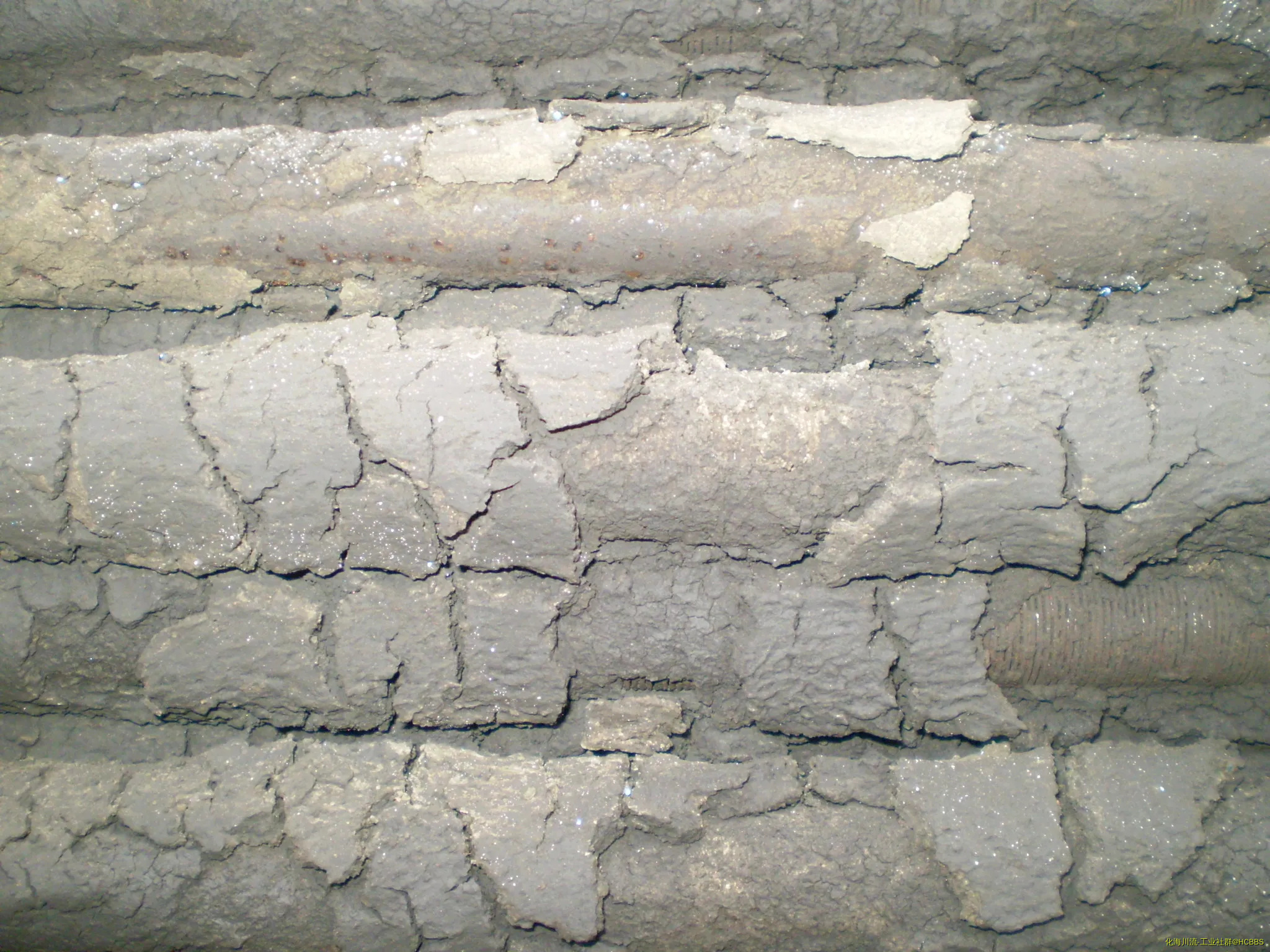

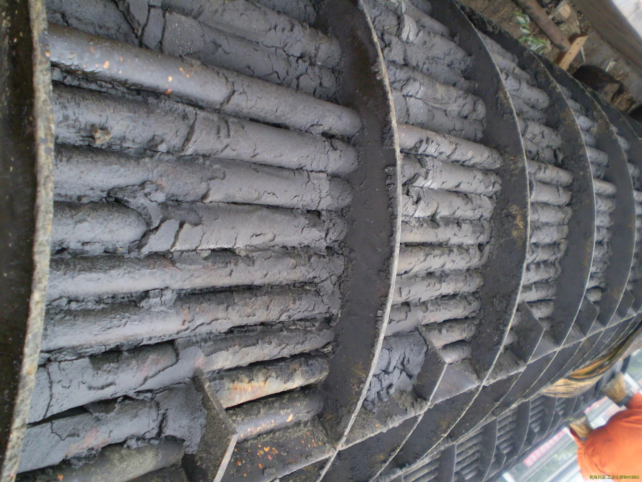

       以下图片是石油化工的常减压装置,原油常顶循换热器管束。型号:FB900-210-25-4,材质:10#使用条件:壳程:原油,温度172℃、压力0.79MPa。管程:介质,常顶循、温度132℃、压力0.71MPa。该管束采用管束管子带螺纹的高效换热管,根据图片显示这样的场景合适吗?

在这种工况下,使用带螺纹的高效换热管束是合适的。因为原油及其常顶循环介质需要大量的热交换,而高效换热管可以提供较大的换热面积和增强的换热性能,有助于提高系统的热效率。同时,考虑到工作温度和压力范围,选择耐高温、耐压力的材质也是必要的。
