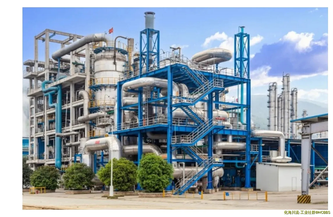

近日,重庆华峰化工有限公司“己二酸生产过程氧化亚氮低温催化分解消除技术”上榜生态环境部等发布的《国家重点推广的低碳技术目录(第五批)》。这一技术不仅破解了全球己二酸行业温室气体减排的难题,更以“负能耗、正收益”的创新模式,为我国实现“双碳”目标提供了工业领域减污降碳协同增效的标杆案例。
低温催化技术填补空白
  己二酸作为聚氨酯、尼龙66等材料的关键原料,全球年产能近600万吨,中国占比超60%。然而,传统生产工艺中,每生产1吨己二酸会产生0.27至0.30吨氧化亚氮(N₂O),是一种温室效应为二氧化碳273倍的“隐形气候杀手”。过去20年,国际化工巨头垄断了N₂O高温催化分解技术,其催化剂价格贵、运行成本高,长期制约行业减排进程,让国内企业面临技术标准缺失与专利壁垒的双重困境。
  华峰集团旗下的重庆华峰化工有限公司己二酸产能为每年150万吨,稳居全球第一,并通过了工信部制造业单项冠军产品认定。面对N₂O减排挑战,华峰化工从2013年启动技术攻关,联合上海华峰研究院构建“基础研究—中试—工业化”全链条体系。
  研发团队历经三代技术迭代,最终在2022年推出第三代T-350低温催化剂。该催化剂起活温度较国际主流技术降低100℃,降至350℃以下,分解率突破99%,设备投资成本下降60%,并创新集成余热回收系统,成为全球首个实现“负能耗、正收益”的N₂O减排工艺。以18万吨/年己二酸装置为例,其年处理N₂O达4.82万吨,相当于减排1315万吨二氧化碳。
  2023年4月,该技术通过了中国石油和化学工业联合会组织的鉴定。鉴定委员会认定这项成果为国内己二酸行业N2O减排自主技术的首次工业化应用,填补了国内己二酸N₂O减排技术的空白,为助力国家“双碳”战略和非二氧化碳温室气体的减排提供了重要解决方案。

  技术的突破带来了显著的经济效益。与传统高温技术相比,华峰方案吨己二酸减排成本下降75%,蒸汽回用系统每年可节约标煤0.35万吨,结合副产电子级N₂O气体等资源化利用,单套装置年综合收益超300万元。
  “预计2030年左右中国己二酸产能将达到600万吨,如果全国50%左右的产能应用该技术,年均可减排80.19万吨N₂O,相当于减少2.19亿吨二氧化碳排放,超过北京市2022年碳排放总量的三分之一。”华峰集团研究院副院长崔燕军表示,目前华峰还在推进《己二酸行业N₂O减排技术规范》编制,并启动第四代N₂O超低温催化分解催化剂研发,深入推进工业互联网、人工智能技术在减排系统的深度应用,进一步降低运行成本和能耗,积极打造全球行业标杆,为应对气候变化贡献更多智慧。
  全产业链降碳引领行业转型
  作为国家级绿色工厂,华峰化工的低碳实践不止于末端治理。从原料端的环己烷仿生催化氧化工艺,到生产环节的尾气催化燃烧发电,再到废水资源化利用,企业构建起覆盖全生命周期的碳减排体系,中水回用系统年节水200万吨,固废焚烧装置副产蒸汽29万吨,热电机组汽耗率下降30%……13年来,华峰累计投入低碳创新资金10.3亿元,推动吨产品能耗五年下降19%,碳综合利用率超96%。该公司创造的“资源—产品—再生资源”的循环模式,正在重塑产业生态。
  从破解“卡脖子”难题到世界领先,通过智能制造、创新驱动和数字化转型,华峰集团开启高质量发展新篇章。在“双碳”目标引领下,华峰集团等众多化工企业凭借着一项项自主创新的技术突破,推动中国制造向着更清洁、更高效的方向稳步前行。

到底是分解还是笑气提取,笑气提取产能很过剩,效益还挺可观?  详情 回复 发表于 2025-3-17 15:52
吨己二酸成本几何?能量回收做得好,催化剂稳定,且有相应的碳减排效益下,还好些吧!当前己二酸市场环境下,若无减碳效益的回补,运行费用也不菲  详情 回复 发表于 2025-3-17 15:45

减碳效果显著,己二酸行业普遍存在的问题,己内酰胺、硝酸也存在,只是相对量小!

沙漠里的游鱼 发表于 2025-3-16 15:00
实现经济和生态效益双赢
  技术的突破带来了显著的经济效益。与传统高温技术相比,华峰方案吨己二酸减排 ...
发表于 2025-3-17 15:45:31
实现经济和生态效益双赢
