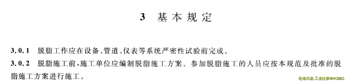

[求助] 化工装置严密性实验以前为什么要进行脱脂,是预防什么?
3.1K |3
image.webp HG20202 脱脂工程规范要求,严密性实验前要进行脱脂,什么原因?

脱脂是为了去除装置中的油脂和其他有机污染物,防止在严密性实验中因高温或化学反应导致油脂燃烧或产生有害气体,影响实验结果及安全。

一般气密性试验,是通过用压缩空气对装置加压的方式进行,当空气被压缩时,空气中氧的分压会随压力升高,原来在常压空气环境下不燃烧不氧化的物质,可能因氧分压升高,变得易燃甚至可能爆炸,所以在对装置进行除油除脂处理。
这与氧气压力表及氧管线禁油是相同的道理。
