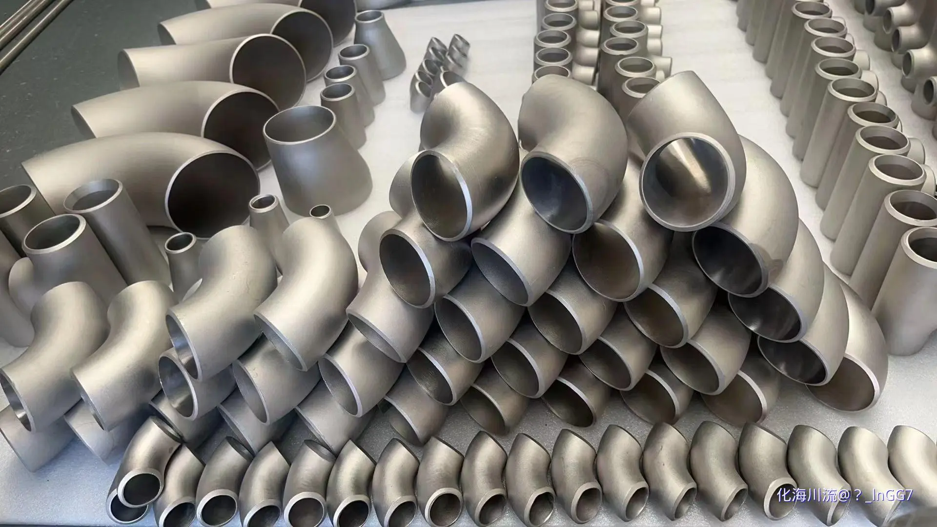

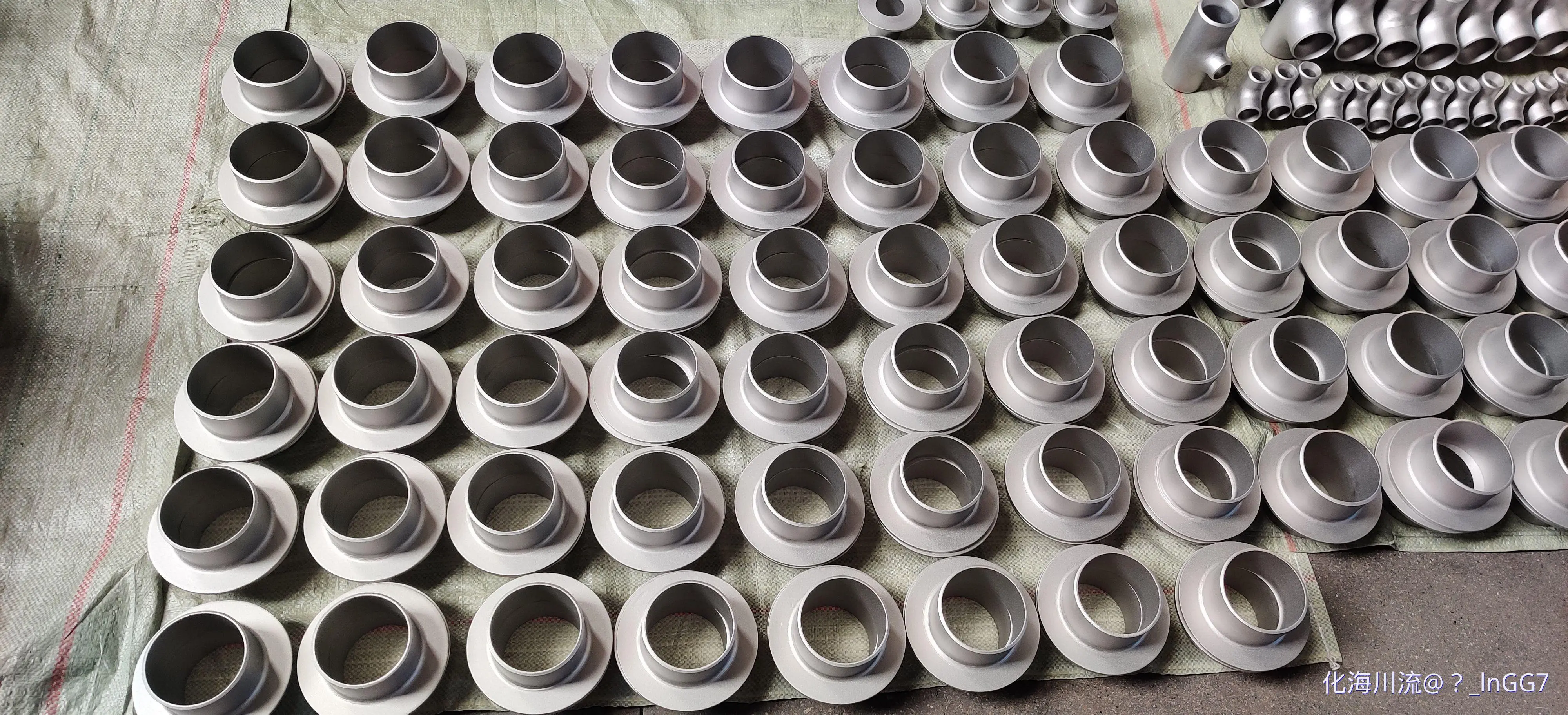

钛管件,作为工业领域重要的管材产品,具有高强度、高耐腐蚀、高温稳定等一系列优越特性,因此在氯碱化工、石油化工、制药设备、环保设备等多个领域有着广泛的应用。钛管件的质量与性能,直接影响到相关设备和系统的安全性与可靠性,因此,制定和执行严格的钛管件标准显得尤为重要。
钛管件标准的制定,旨在规范钛管件的设计、制造、检验和使用过程,确保其满足特定使用环境和条件下的性能要求。钛管件标准通常包括材料标准、尺寸标准、机械性能标准、化学成分标准等多个方面,这些标准共同构成了钛管件质量的全面保障。
在材料标准方面,钛管件通常采用纯钛或钛合金作为原材料。纯钛具有良好的耐腐蚀性和生物相容性,适用于对材料性能要求较高的场合;而钛合金则通过添加其他元素,提高了材料的强度、硬度等机械性能,适用于对强度和耐磨性要求较高的场合。钛管件的材料标准,详细规定了原材料的成分、纯度、杂质含量等关键指标,以确保原材料的质量。
在尺寸标准方面,钛管件标准详细规定了管材的外径、壁厚、长度等关键尺寸参数。这些参数的精确控制,对于保证钛管件的安装和使用性能至关重要。同时,尺寸标准还规定了管材的公差范围,以确保不同批次、不同厂家生产的钛管件在尺寸上具有互换性。
机械性能标准则主要关注钛管件的抗拉强度、屈服强度、延伸率等力学指标。这些指标是衡量钛管件质量和使用性能的重要依据。机械性能标准的制定,充分考虑了钛管件在不同使用环境下的受力情况,以确保其在使用过程中具有足够的强度和稳定性。
化学成分标准则是对钛管件原材料和成品中化学成分的具体要求。这些要求包括元素的种类、含量以及杂质的控制等,旨在保证钛管件的性能和品质。此外,钛管件还需要满足一些特定的工艺要求,如焊接工艺、热处理工艺等,以确保其在使用过程中具有良好的可靠性和耐久性。
除了上述基本标准外,钛管件执行标准有GB/T27684-2011钛及钛合金无缝和焊接管件、HG/T3651-1999钛制对焊无缝管件,除此之外钢管件执行标准内尺寸和壁厚及公差要求同样适用用钛管件的尺寸生产,例:GB/T12459-2017钢制对焊管件、ASME B16.9工厂制造的锻钢对焊管件。
在执行钛管件标准时,生产厂家需要严格按照标准要求进行生产,确保产品质量符合规定。同时,相关部门和机构也需要对钛管件进行定期的质量检测和评估,以确保其在使用过程中能够安全可靠地运行。
