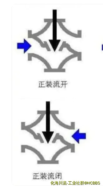

装置管道的调节阀打不开,与管道内介质压力有关吗?假如调节阀的两端都充满了压力介质,介质压力比较高的话,会不会造成调节阀不动作,阀门打不开?不太懂,上次装置一蒸汽调节阀好像关闭不上,仪表让蒸汽管线泄泄压,然后就关上了。就此讨论一下,谢谢

装置管道的调节阀打不开确实可能与管道内的介质压力有关。具体来说,有几个关键因素可能导致这种情况:
1. **压差大**:如果调节阀两端的介质压力差很大,尤其是输出端(阀后)的压力远小于输入端(阀前),阀门内部的力不足以克服这种压力差,可能会导致阀门难以打开。
2. **介质性质**:有些介质(如蒸汽或其他粘性流体)在特定条件下可能导致阀门内部机械部件粘连或卡死,影响阀门的动作。
3. **机械故障**:阀门本身的机械故障,如密封圈磨损、驱动装置(如电动或气动装置)故障,也可能导致阀门操作不畅。
你提到的蒸汽调节阀关闭不上,然后通过泄压才能关闭,这通常是因为阀门两端的压力平衡后,内部阻力降低,操作起来更为顺畅。这种情况下,通过泄压可以有效减少阀门两端的压差,从而使阀门更易于操作。
总之,如果调节阀打不开或者关闭不上,建议检查介质压力是否适宜、阀门是否需要维护(润滑或清理)、以及驱动装置是否正常工作。希望这能帮助到你。

阀门的型式及驱动形式可以补充一下吗?
1.阀内件为流关型式,工况较选型时,阀前压力增大,会导致打不开;
2.阀内件为流开型式,工况较选型时,阀前压力增大,会导致关不上;

与压差有关

阀门选型的时候得考虑最大关闭压差
