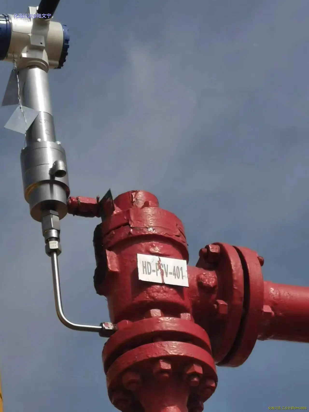

简介--ZT-FWW型物联网阀位监控仪是一种基于重庆忠亭科技物联网和移动互联网技术,将感应芯体、电池、传输模组、计算模组、液晶显示模块高度集成的,可以将阀位开关状态直接上传到云端的物联网监测仪器。使用在石油、燃气、工业生产过程控制等场所的安全阀上,对各种阀位状态进行远程监测监控,当阀位开启时将开启信息上传到平台或短信推送到现场负责人。 .guestviewthumb {margin:10px auto; text-align:center;}.guestviewthumb a {font-size:12px;}.guestviewthumb_cur {cursor:url("template/one_default/assets/common/scf.gif"), default; max-width:300px;}.ie6 .guestviewthumb_cur { width:300px !important;} 登录/注册后可看大图 caf65e4b107524445e4a0b8c69f73f5.webp (45.12 KB, 下载次数: 2) 下载附件  保存到相册 2024-3-1 10:08 上传 // [预览] strpos(caf65e4b107524445e4a0b8c69f73f5.webp,'.doc') !== false //strpos(caf65e4b107524445e4a0b8c69f73f5.webp,'.doc') !== false || strpos(caf65e4b107524445e4a0b8c69f73f5.webp,'.docx') !== false 3393103 == 1725814 var jq = jQuery.noConflict(); function buyActi ...-登录查看全文

简介--ZT-FWW型物联网阀位监控仪可以实时监测安全阀的开关状态,并把数据上传到云端,适用于石油、燃气、工业生产等领域。 .-登录查看全文

简介--安全阀在开阀时,冲击力强,时间短且行程不一致,感知部分是接触式还是非接触式?接触式怎么解决强力冲击且行程不一致下,感知器件的寿命问题,非接触式又是如何解决开阀时间短(毫秒级),需要高速采样和低功耗之间 ...-登录查看全文

简介--电池使用寿命是十年左右i-登录查看全文
