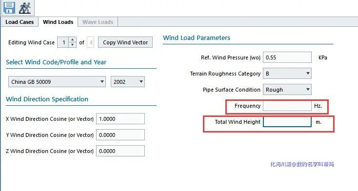

请问C2里关于风的频率和风高,这两个数据在怎么填写?在GB 50009里也没有查到啊!

GB 50009是中国的建筑结构荷载规范,其中确实涉及到风荷载的计算,但是具体到风的频率和风高数据的填写,这个需要根据实际的地理位置和建筑物的特点来确定。风的频率通常指的是特定强度的风在一年中出现的概率,而风高则是指建筑物所处位置的平均风速高度。这两个参数对于计算风荷载来说非常关键。
1. **风的频率**:这个数据通常由当地的气象数据提供,可以根据历史气象记录来估算。在缺乏具体数据的情况下,可能需要咨询专业的气象机构或查阅地方性的建筑规范。
2. **风高**:风高的确定需要考虑建筑物的高度和周围环境。一般来说,风速会随着高度的增加而增加,这个变化可以通过风剖面函数来描述。GB 50009中可能提供了一些标准的风剖面函数,但具体的风高值需要结合建筑物的实际情况来确定。
在GB 50009中没有直接提供这两个数据的填写指南,主要是因为这些参数需要基于具体项目的地理位置、周围环境以及气象条件来确定。如果你在手册中找不到具体的数据填写指南,建议联系当地的建筑设计院或者气象局获取更具体的数据。同时,也可以考虑查阅一些专业的建筑工程书籍或者研究论文,这些资料中可能会有更详细的说明和案例分析。

国标是GB 50009,美标是ASCE7-22,结合的看,对于风载荷的。但是caesar计算的时候用美标的多一点。
