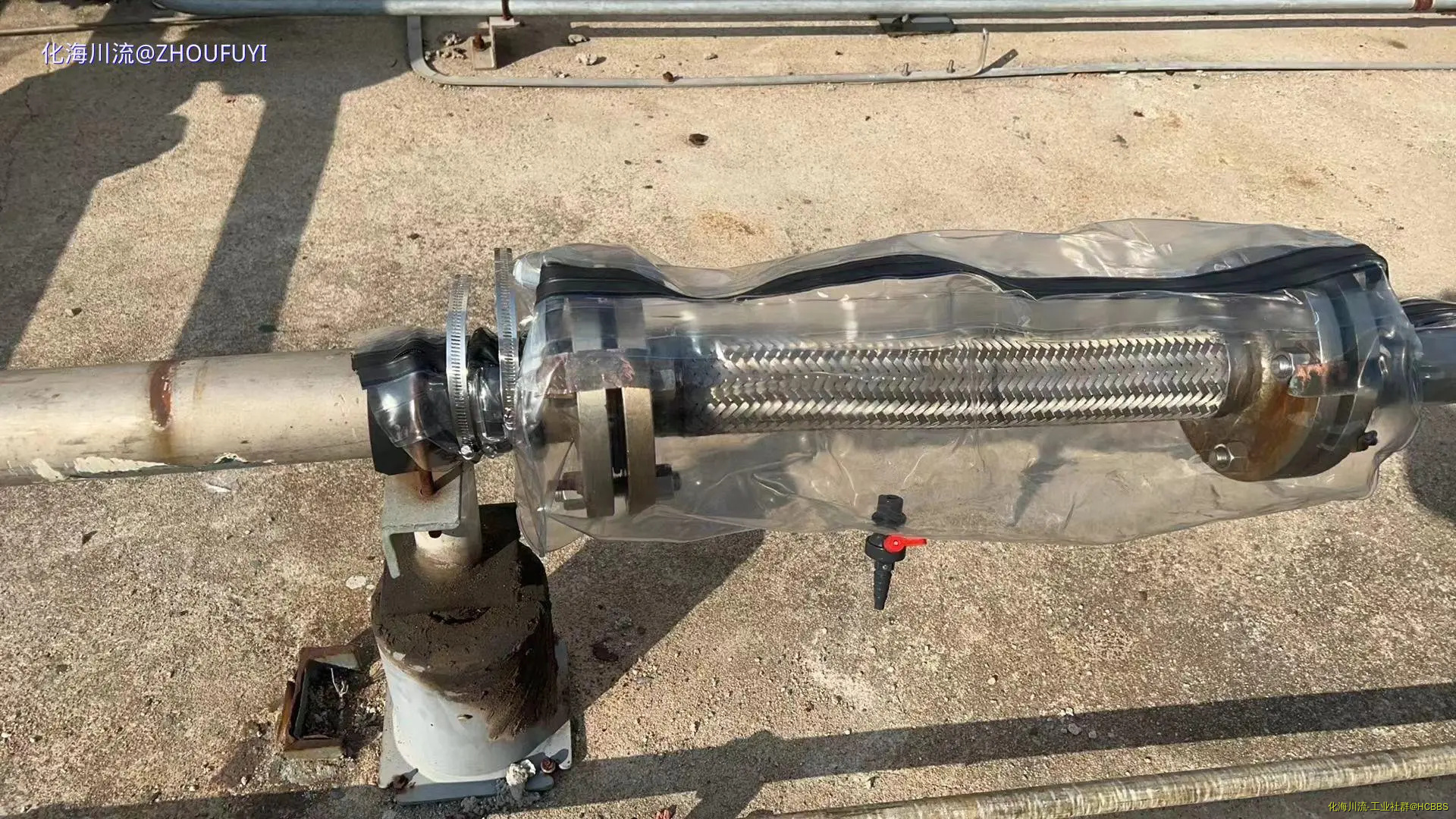

膨胀节气体泄漏防护罩是一种安全设备,用于覆盖在膨胀节上防止因振动或温度变化引起的气体或液体泄漏和腐蚀。柔性PVC材质使得防护罩既柔韧又耐用,能够应对化学品的侵蚀,并在发生小范围泄漏时将其收集在防护罩内,从而避免对周围环境和工作人员造成危害。这类设备广泛应用于化工、石油等行业中,提高工作安全性。

这个防护罩感觉没啥大的用途

这个护罩对液化烃和压缩气体应该效果不好。液体和低压气体(比如燃气)应该可以用。
发表于 2024-3-8 11:28:18
LADE定期检查就完事了,大的泄露你又弄不了
