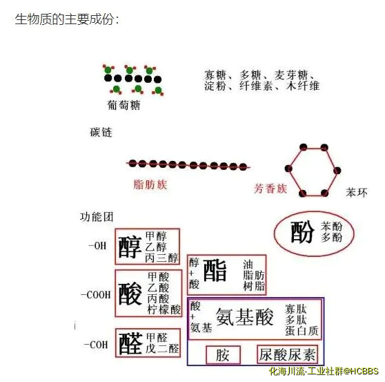

生物质(biomass),根据国际能源机构(IEA)的定义,是指通过光合作用而形成的各种有机体,包括所有的动植物和微生物。
一、生物质与生活垃圾
生物质能则是太阳能以化学能形式储存在生物质中的能量形式,它一直是人类赖以生存的重要能源之一,是仅次于煤炭、石油、天然气之后第四大能源,在整个能源系统中占有重要的地位。
广义概念:生物质包括所有的植物、微生物以及以植物、微生物为食物的动物及其生产的废弃物。有代表性的生物质如农作物、农作物废弃物、木材、木材废弃物和动物粪便。狭义概念:生物质主要是指农林业生产过程中除粮食、果实以外的秸秆、树木等木质纤维素(简称木质素)、农产品加工业下脚料、农林废弃物及畜牧业生产过程中的禽畜粪便和废弃物等物质。
发表于 2024-2-2 13:18:46
发表于 2024-2-2 13:19:05
糖类:
常见的糖类有纤维素、淀粉、麦芽糖和葡萄糖。两个葡萄糖分子之间脱水后,它们的分子就会连到一起,成为淀粉,有利于贮存;更多的葡萄糖分子脱水后聚集起来就形成了一个更大的集团——纤维素,这个物质就相对比较稳定了,自然界中只有某些细菌类(如沼气菌)能把它分解成为淀粉或葡萄糖。有的葡萄糖则被细胞转化为其他物质,参与各种生命活动,在不同的条件下与不同的物质组成为不同的碳框架物质。
纤维素是分子量最大的糖类,人的消化系统不能将它分解,所以它不能为人体提供能量,但是现代人们研究发现,它有利于肠内有益细菌的生存,能促进肠胃的蠕动,对人体健康有利。自然界中有的细菌能够将它分解成为简单的葡萄糖。
淀粉是比纤维素简单的糖类,是人类重要的食物和原材料,它在人的口腔里在唾液淀粉酶的作用下,被分解为麦芽糖,所以人在多次咀嚼米粉时,感觉有点甜。它可分解为简单的葡萄糖供人体吸收利用。
麦芽糖在我们常见的啤酒中含有,它是淀粉分解后的比葡萄糖复杂一些的糖类。
葡萄糖是最简单的糖类,能够直接为人体细胞所用,在生物体内,和氧反应生成二氧化碳和水,同时释放出能量,为生命活动提供能量。同时,也参与构成细胞,如核糖。
发表于 2024-2-2 13:19:20
醛类:
一个羰基(C=O)基团和一个氢基(-H)基团,可以组合成为一个新的基团,叫醛基(CHO)基团,有这个基团的物质叫醛,我们相当熟悉的甲醛,碳框架中只有一个碳的醛类,甲醛的重要特点就是它能使蛋白质稳定,具有防腐作用。又是一种重要的化工原料,广泛应用于工业和化妆品行业,同时,过量的非天然甲醛可以致癌。自然界中的甲醛对人体是有益的,如西红柿是很好的抗衰老食品,它里面就含有微量甲醛,这个含量就决定了它清除自由基的特性。植物燃烧不充分时发出的烟中也有甲醛,所以用烟熏过的肉,能够长久保存。在人工心脏瓣膜移植手术中,把牛的心脏瓣膜经过一种醛(叫戊二醛)的处理后,再移植到人的心脏中,可以使人获得健康。甲醛给人类带来的伤害也不少。据美国有关部门统计,全世界每年生产了五十亿磅甲醛。装修材料中超标,化妆品中超标,非法用于食品防腐等事件也常有报导。
发表于 2024-2-2 13:19:32
酸:
一个羰基(C=O)基团和一个羟基(-OH)基团,可以组合成为羧基(COOH)基团,有这个基团的物质叫酸,甲酸、乙酸、丙酸、脂肪酸、氨基酸都是与我们的生活有密切关系的“酸”。甲酸又称蚁酸,蜜蜂蜇人时,会向人体注入了一点蚁酸,会引起局部皮肤红肿和疼痛。乙酸就是醋酸,用粮食做的,因为粮食中的淀粉可分解成为葡萄糖,再在一定的条件下转化成食醋。它连在一起的碳框架碳的个数是两个,所以食醋学名叫乙酸;如果连在一起的碳框架碳的个数为三个,叫丙酸,人们熟悉的乳酸就是一种丙酸,葡萄糖在一定条件下还可转化为乳酸,如人体运动时,由于供氧不足,葡萄糖分解不完全,肌肉处会产生大量乳酸,使肌肉感到酸痛;人体对酸都是比较敏感的,会产生不舒服的反映。只有胃中有盐酸,保持强酸性。如果碳框架中的碳的个数是多个,并且是首尾相接的排成一列的,就统称为脂肪酸;如果再结合一个氨基,就成为大家熟悉的氨基酸。这些酸是人体不可缺少的营养物质。从人体对酸的反应可以知道,现代人们通过高脂肪高蛋白食物,人体摄入了大量的脂肪酸和氨基酸,就形成了酸性体质。
发表于 2024-2-2 13:19:44
醇:
葡萄糖在一定的条件下还可以变成醇,醇是碳框架中含有羟基(-OH)的物质,如乙醇,就是酒精,在自然界中,熟透的水果可能有酒精的味道,就是葡萄糖变成了乙醇的原因,酿酒就是利用了这一变化。自然界中很多醇都有特殊的香味,现在人们常说的植物精油,有些就是醇。
陆地上的动植物都要保持水分,保持水分离不开一种物质,叫“甘油”,它与酒精乙醇是同一个家族的,叫丙三醇,都有(OH)集团,只是甘油碳框架的每个碳原子上都有(OH)基团,所以才叫“丙三醇”。甘油是食品加工业中通常使用的甜味剂和保湿剂,大多出现在运动食品和代乳品中。由于甘油可以增加人体组织中的水分含量,所以可以增加高热环境下人体的运动能力。也是一种重要的化工原料,它和硝酸可以变成“硝酸甘油”,是一种烈性能**,同时,也是一种良药,硝酸甘油还常用作强心剂和抗心绞痛药。
曾经报导的齐二药事件中,就涉及了一种醇,叫二甘醇,它与丙三醇(甘油)一样能保持水份,曾在牙膏和化妆品和工业中广泛代替甘油使用,齐二药事件后,说明这两种醇在人体内的代谢结果是完全不同的,国家也禁止了在牙膏中用“二甘醇”代替“丙三醇”。那些肾衰竭而去世的受害者,是他们的牺牲,让更多的人们免受了“二甘醇”的危害。
发表于 2024-2-2 13:19:55
酯:
生物体内的酸和醇会生成酯,广泛存在于自然界,例如乙酸和乙醇可以生成乙酸乙酯,在酒、食醋和某些水果中就有这种特殊的香味的物质,所以陈年的老酒和老醋都十分香;乙酸异戊酯存在于香蕉、梨等水果中;苯甲酸甲酯存在于丁香油中;水杨酸甲酯存在于冬青油中。脂肪酸的甘油酯是动植物油脂的主要成分;酯是蜡的主要成分。
三条脂肪酸链与甘油组合,形成甘油三酸脂,就是一种脂肪类物质,我们平时食用的油,它们的成份都是甘油三酸脂,它们经人体消化后,被分解成为甘油和脂肪酸,被人体吸收。胆固醇、维生素D和生物体内的很多激素如性激素都是脂肪类物质。
人体的皮肤分泌的皮脂,也是一种酯,它能保护和滋润我们的皮肤,并具有一种独特的体香味;有些动物能分泌特殊的酯类,如麝能分泌的麝香。天然的酯类大多对人体有益,并具有特殊的香味,人们从中提取出的植物精油和香精,大多都是酯。
构成酯的脂肪酸链越长,这种酯就不再是液体油了,而成了固体蜡;脂肪链越长,分子量越大,就成了树脂,如松香、桐油和天然橡胶等,这些都是天然树脂。人类根据这个自然规律,做出了各种各样的人工树脂和高分子材料,如人们熟悉的聚氨脂树脂和丙烯酸树脂,做成了各种塑料制品。它们都无法或很难被大自然中的生物所分解,给生态环境造成了巨大的影响,如二恶英,白色污染。
发表于 2024-2-2 13:20:07
苯:
还有一种叫“苯”的物质也广泛存在于生物体内,它的碳框架结构为六个碳围成一个环,叫“苯环”,含有这种“苯环”的物质,大多有特殊的香味,被称为“芳香族”物质,在脂肪酸一类物质中,碳没有形成环状,被称为“脂肪族”物质。大多数围成了环的碳框架物质对人体都是有害的,它能使蛋白质沉淀变性,如甲苯,三聚氢胺这些都是有“环”的物质,会对人体造成伤害。
我们已经知道有些酯也有香味,有些醇也有香味,有香味的酯和醇一般对人体是有益的。所有芳香族物质,虽然也有香味,可由于“苯环”的存在,一般对人体都是有害的。这两类不同的香味物质,价格和作用都相差很大,在市场经济的今天,肯定有人用便宜的有害的芳香族人工香料混到昂贵的有害的天然香料中,这提醒人们在消费时注意。
发表于 2024-2-2 13:20:19
胺:
胺在自然界中分布很广,其中大多数是由氨基酸脱羧生成的。工业制备胺类的方法多是由氨与醇或卤代烷反应制得,产物为各级胺的混合物,分馏后得到纯品。由醛、同在氨存在下催化还原也可得到相应的胺。工业上也常由硝基化合物、腈、酰胺或含氮杂环化合物催化还原制取胺类化合物。
胺的用途很广。最早发展起来的染料工业就是以苯胺为基础的。有些胺是维持生命活动所必需的,但也有些对生命十分有害,不少胺类化合物有致癌作用,尤其是芳香胺,如萘胺、联苯胺等。
胺中氮原子的结构,很像氨分子中的氮原子,是以三个sp杂化轨道与氢或烃基相连接,组成一个棱锥体,留下一个sp3杂化轨道由孤电子对占据。
发表于 2024-2-2 13:20:32
