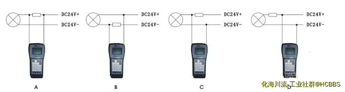

讨论:
         1、用HART手操器来设置智能差压变送器,下图中正确的接线方法有哪些?

都对,不同意,你试试。给我加分多了,我来上视频。第5种情况,去掉电阻,手操器也可以通讯上。

A   D

A、B、C均正确。

A没用过....我们的不支持这么整,BC都用过,有的手抄器不需要挂电阻

这个要看电源内阻够不够,你这题显然是内阻不够,那么就AD

看懵了我,我印象中这个不是回路中有足够电阻就行吗?应该BCD都可以,A不行吧。这个有没有标准答案,或者有实际用过的说说

A,B,C是正确的,D是错误的

A、B、C

D是唯一错误的选项。
手操器可以接到电阻的二端,或是变送器的二端,D既不是电阻二端,又不是变送器的二端。

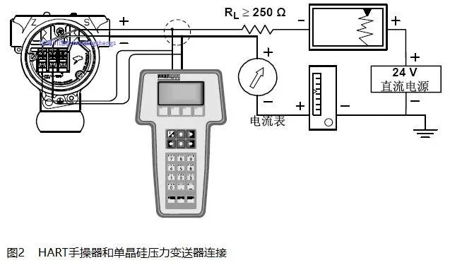

HART通讯:是在4-20ma的信号上叠加了+-0.5ma的高频信号,信号频率为2400HZ为0,1200HZ为1,
