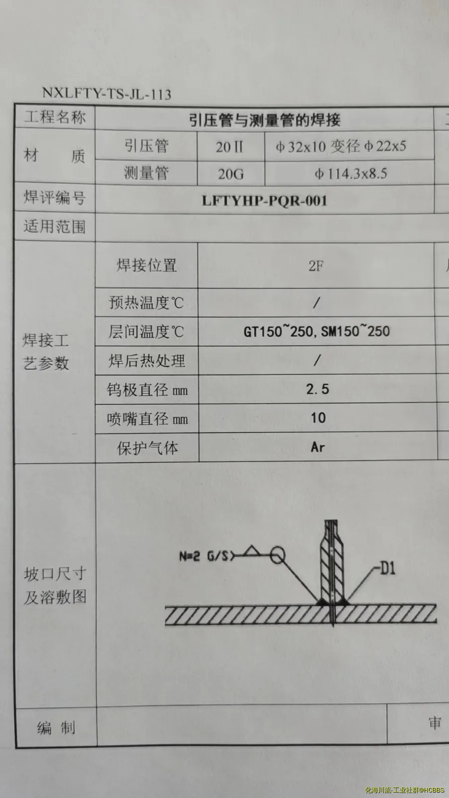

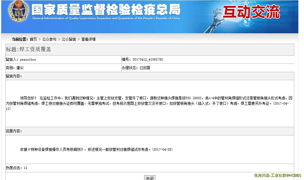

[求助] 大神帮忙给看看这个焊接位置填写对吗。

引压管那里 开了坡口么?

这焊接位置,我个人感觉填2F不合适。。。。焊接位置是平横立仰,我倾向于填横焊
引压管看示意图 看了坡口,这里焊工资格 要用2G 或者6G的焊工资格
如果不开坡口,直接是纯角焊缝,这焊工资格,可以是2G  3G  4G  6G 和所有的FG

管子与管板垂直固定全焊透位置为2FG

焊接位置是“平、横、立、仰”,我们平时焊工考试里引入的“1G,2G,6G, 2F, 2FG, 4F 5FG”这些代号指的是试件位置,不是焊接位置,在WPS和PQR填写时要区分“焊接位置”和“”试件位置”两个概念

FG不一定要全焊透,例如管板换热管机动焊的项目GTAW-5FG(k)-05/07/09/19, 但是管板+换热管通常都是非全焊透的

  这种就是6G,实际生产中放在横焊位置,工人也没法施焊,只能让管子水平放或45度   ,相当于水平固定或45度固定

管管角接头

应该是管和管焊接吧

不管是管管还是管与板 此种结构位置均为2FG  详情 回复 发表于 2024-1-25 11:37
