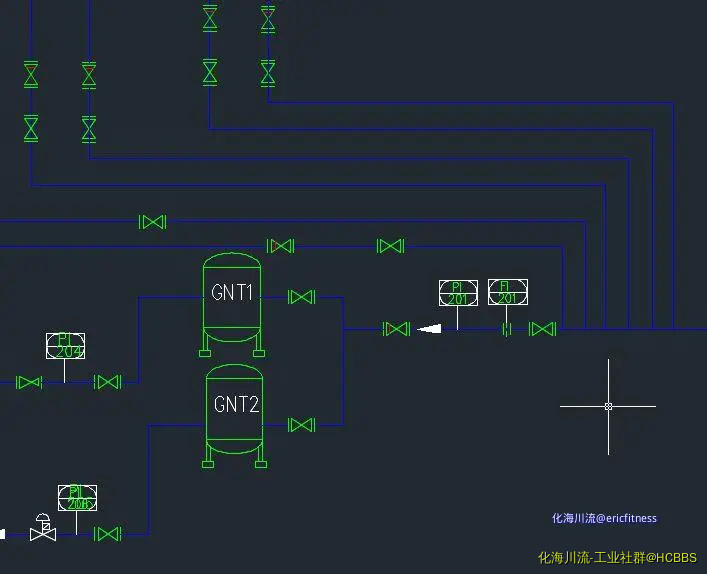

请教海川工艺管道大神
我有个问题,请问咱们做工艺或者配管的时候上遇到了长距离输送氮气中间采用氮气稳压罐的工艺。
  • 我感觉从用户端来看,每个用户点附近放一个稳压罐可以保证该用户供气气源压力和流量的相对稳定。
  • 但是如果从全厂来看,这样设置成本太高,那么能不能再气源距离较远,能否在中间最大用气量用户点附近设置呢?管道中间突然有泄漏或者出现另外一个有大流量用户,这个稳压罐内气体发生倒流是否正常或者允许呢?
  • 我知道很多项目再氮气罐的气源方向设置逆止阀,但是这样对于系统来说遇到上述问题,就不能对系统进行稳定了。
谢谢

在长距离输送氮气时,确实会遇到需要稳定压力和流量的情况。在这种情况下,使用稳压罐是一个可行的解决方案。稳压罐通常放置在用户端附近确实可以保证压力和流量的稳定,但成本较高。
如果为了节省成本,在管线的某个中间位置、尤其是最大用气点附近设置稳压罐也是一种方案。这可以为后续的用户提供稳定的压力。
对于气体可能倒流的问题,如果气体发生倒流,可能是设计上的缺陷或意外情况。稳压罐的正常工作是依靠压力差来维持气体流向用户端的。因此,如果有大量的泄漏或新的大流量用户导致压力下降,稳压罐内的气体可能会倒流。这通常不是正常现象,因为稳压罐和管道系统设计时就应该考虑到这些可能的情况。
逆止阀的使用是为了防止在系统停工或压力异常时气体回流到气源方向,保护系统的安全和稳定。在设计时,可以根据实际需要和安全要求在稳压罐和用户端之间安装逆止阀。
在实际操作中,系统的设计需要综合考虑气体的用量、管道的长度、压力损失、可能的泄漏情况、用户需求的变化等因素,最终形成一个既经济又安全的系统布局。工程师通常会运用流体力学和管道工程的原理,结合实际操作经验,来确定最佳的氮气输送和稳压方案。

你的问题需要考虑各单位的用气特性的。
设置总的储气罐需要考虑提高压力输送,可以相对减少输送阻力损失。
设置止回阀是必须的,因为有些单位还要防止物料倒流的可能。
综合各用户单位考虑设计,这个不应该是问题了。
供参考。
