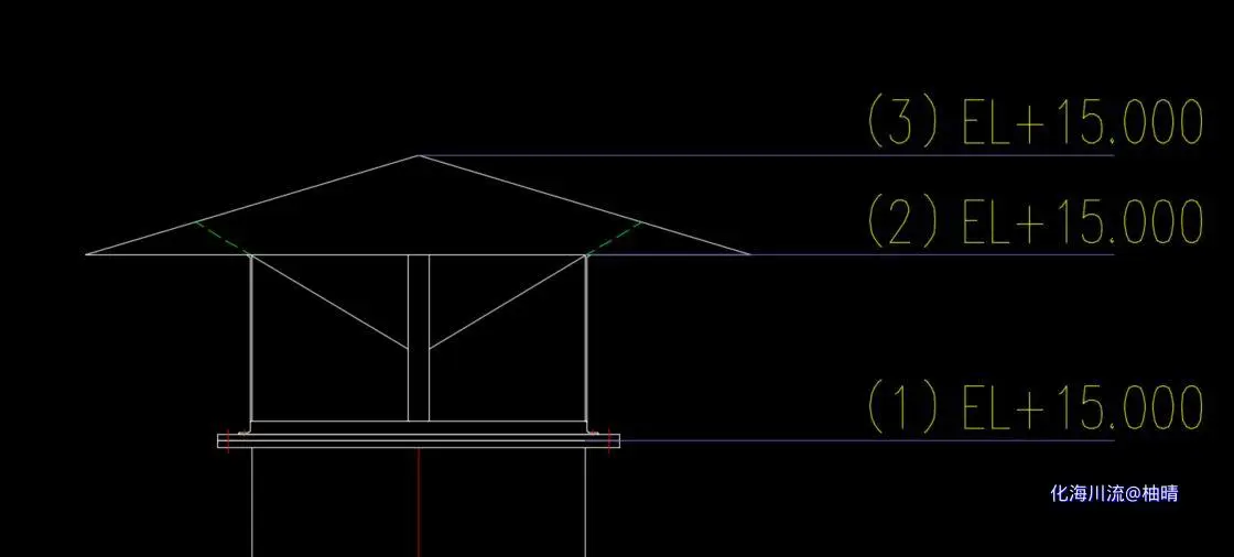

许多规范要求排气筒最低高度为15m,应为地面距排气筒顶部不小于15米,那么细究之下排气筒顶部具体指哪个位置呢,附图所示带风帽排气筒顶部三处位置应该采取哪种呢,请大家讨论

排气筒顶部具体指的是风帽最高点。因此,排气筒的高度应从地面到风帽的最高点进行测量。

是要求排放筒长度15m,还是从地面算起呢

应该从地面吧
好的,谢谢

一般说的都是总高度,很少有纠结这个问题的。
