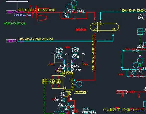

  在石油化工行业中,用蒸汽在换热器中加热物流 ,一般用疏水阀排出凝液,但有时也会用凝液罐来排出凝液,问题:什么时候用凝液罐合适,什么时候用疏水阀合适?

发个凝水罐设备图,学习学习,
