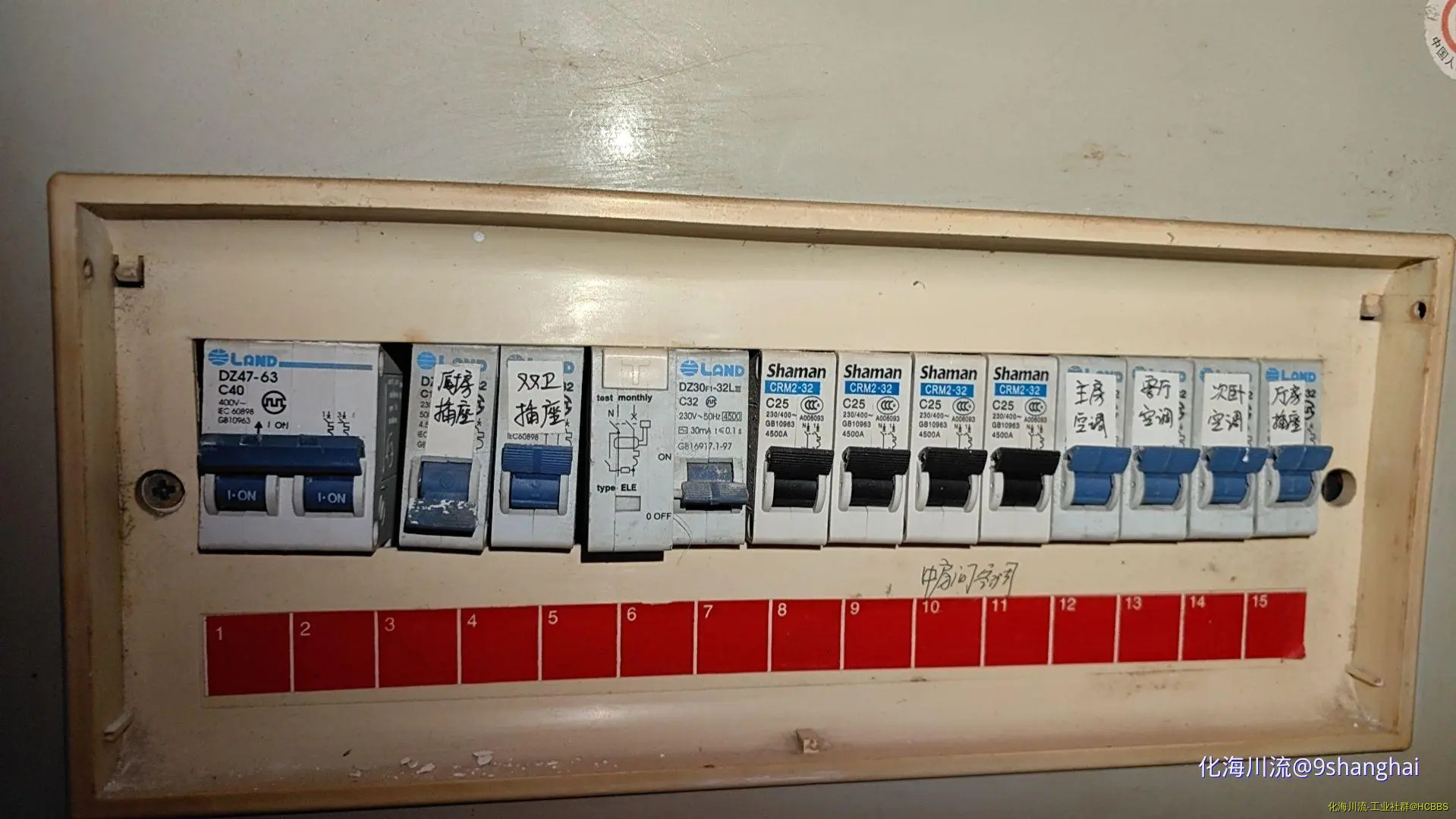

家庭配电箱,从左至右第四个空开功能是什么?字迹看不清楚 mmexport1703505167525.jpg ( 下载次数: 3,容量413.34 KB,)

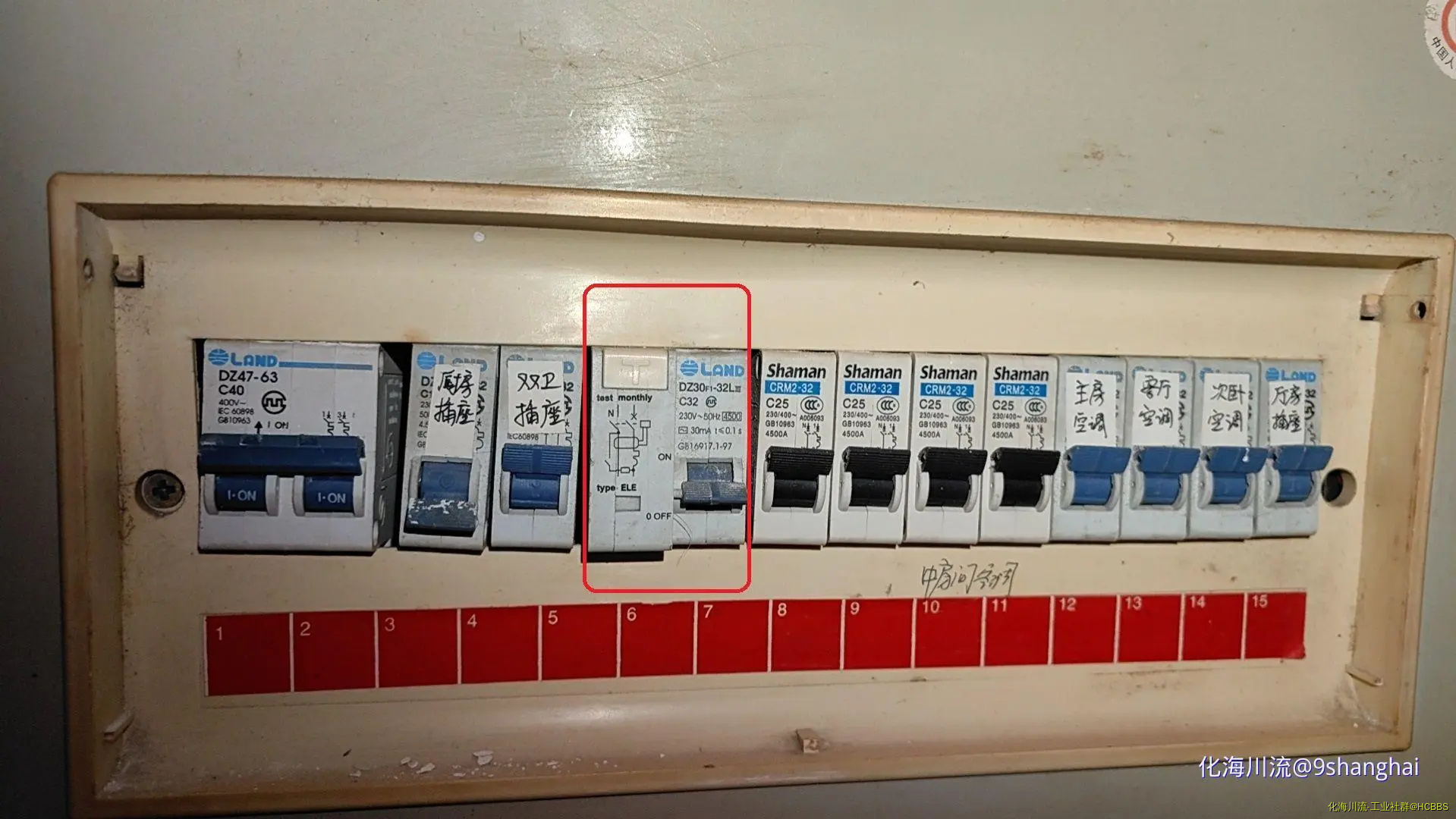

这是漏保开关啊,标着“每月按一次”,都是这么写的  详情 回复 发表于 2023-12-26 14:15

是不是扳上去哪不是要看你下端连着什么吗,看下控制的是什么的电源,量下绝缘,确保安全,有必要的话再送电。

调整了,有漏电现象,可以试送,不行在检查电器和线路
